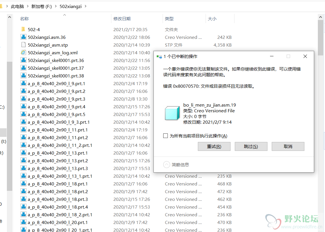

大神们   对proe5.0的文件夹进行备份时  总是出现这样的提示,如图 a8dc8751c3852e09b0e9db65830391a.png    导致这个组件始终无法复制  还有一个零件也出现这样的提示   其他的组件或零件都没问题   大家知道这是什么原因吗?

发表于 2021-2-17 21:29 | 显示全部楼层
可能文件或磁盘有损坏,提示的文件看看有没有字节,能不能用proe打开

发表于 2021-2-17 23:08 | 显示全部楼层
这个文件应该是不存在了..

发表于 2021-2-20 11:17 | 显示全部楼层
0字节都是空文件了

 楼主| 发表于 2021-2-28 10:21 | 显示全部楼层
可以打开  就是不能复制到其他地方

 楼主| 发表于 2021-2-28 10:27 | 显示全部楼层
我知道是怎么回事了  这样的文件有三个  其余两个是旧版本  两个旧版本中又有一个空文件夹

 楼主| 发表于 2021-2-28 10:28 | 显示全部楼层
zhouzhouag 发表于 2021-2-20 11:17
0字节都是空文件了
嗯嗯 是的  主要是因为这个文件有三个  一个是空的 才导致这样

 楼主| 发表于 2021-2-28 10:29 | 显示全部楼层
349172802 发表于 2021-2-17 23:08
这个文件应该是不存在了..
嗯嗯  是的
