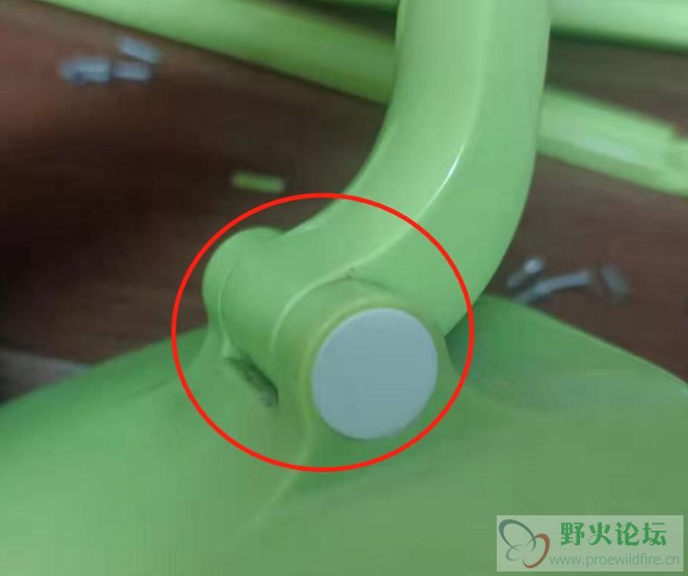

[求助] 请问大佬们,下图台灯标识处用的是什么连接方式?

发表于 2021-2-17 18:22 | 显示全部楼层 |阅读模式
这种连接方式市面上的台灯很普遍,是怎么装上去和拆下来的?

发表于 2021-2-17 18:36 | 显示全部楼层
类似插销
发表于 2021-2-17 19:19 | 显示全部楼层
搞个刀片把它撬下来,你会发现里面有一个螺钉的。

发表于 2021-2-18 11:31 | 显示全部楼层
类似一个螺钉加螺母的螺纹连接,靠两端面挤压增加阻尼。
整体形成一个转轴的功能。
图中白色的应该是封盖,直接扣进去的,掩饰螺钉用的。

发表于 2021-2-20 08:12 | 显示全部楼层
微信图片_20210220081350.png 这个是我在做的台灯,松下和东芝都是这个结构,这个东西是压进去的,稍微有点过盈配合。其他品牌的都差不多

发表于 2021-2-20 14:08 | 显示全部楼层
螺栓两头要加垫片吧

发表于 2021-4-7 15:36 | 显示全部楼层
GARMING 发表于 2021-4-7 11:07
可以分享一下图纸吗,谢谢。
新品还没上市,不敢分享,有保密协议的。一字转轴其实很简单的,外面可以买到配件。好像3块钱一个吧

发表于 2021-4-7 15:37 | 显示全部楼层
影子405 发表于 2021-2-20 14:08
螺栓两头要加垫片吧
没有了,螺丝是做0配0的方式压进去,另一面用螺丝拉住他不让他掉出来
