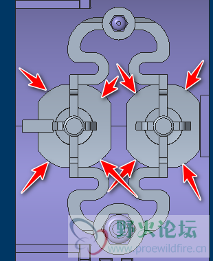

大家新年好,帮我看一下按键这样设计有没有问题,会不会卡壳,按键会不会偏心等问题。

卡壳应该不会,但是不偏心难以保证,建议加限位,以保证按钮和孔的中心,注意要留有一定的间隙。

谢谢,那你觉得 按键翻边与壳体限位翻边之间的间隙放多少合适

塑料按键一般0.2mm够了吧

行程长的话中间定位的筋会导致复不了位,就算行程短筋定位也容易卡。

单边0.15~0.2足够了。
但是发现3d有以下问题:
1,按钮壁厚1.8mm,但是底部按压微动开关的圆柱直径有2mm,还那么高,表面缩水难以避免。
2,可能设计者为了减小按钮和壳体的间隙,壳体的拔模方向与按钮是相同的,但是由于壳体圆角的存在,壳体分模面位置容易跑批锋,影响孔和按钮的配合和外观。建议再壳体下做个小台阶,这样不容易跑批锋。或者由于壳体按钮孔的深度不大,拔模反过来做。
3,按钮弹片部分宽度1mm,厚度0.8mm,都太小了。这样走胶困难,并且出模容易变形,建议宽度加至2mm,厚度加至1.5mm,毕竟已经做了了S形,对弹性影响不大。
4,按钮和壳体配合面建议做成平面配合,曲面配合容易跑批锋,后期修模也困难。
5,还有些其他问题,在设计上做适当调整,可以方便后续修模,建议找个懂模具的工程师咨询下。

这种按钮一般都是按微动开关的,行程通常只需0.25左右。

谢谢,弹力壁的厚度跟宽度,暂时先不放大。
