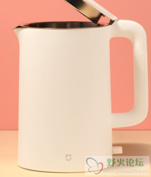

[求助] 请问一下现在很普遍的电热水壶的内胆(上面小下面大)是怎么做出来的
93
170
发表于 2021-2-16 22:13 | 显示全部楼层 |阅读模式
用模具冲压出来的话不会倒扣吗?
918
1037
发表于 2021-2-17 08:36 | 显示全部楼层
混合
221
248
发表于 2021-2-17 11:58 | 显示全部楼层
不是一体的
56
273
463
发表于 2021-2-18 08:34 | 显示全部楼层
要么分体,要么胀型
94
117
发表于 2021-2-18 15:18 | 显示全部楼层
水胀
386
552
发表于 2021-2-20 08:13 | 显示全部楼层
水模,用水来撑开,这个你也可以去抖音,哔哩哔哩里找一下做煮水壶的视频就明白了
