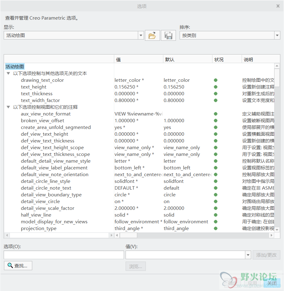

creo二次开发能不能设置工程图的绘图选项?
文件->准备->绘图属性->详细选项

可以的

可以在***.dtl文件里设置修改
