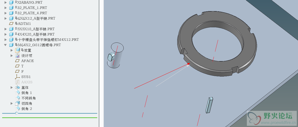

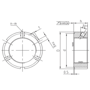

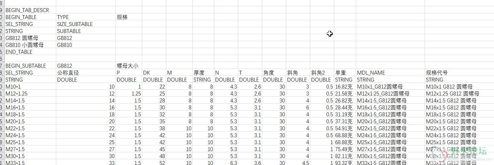

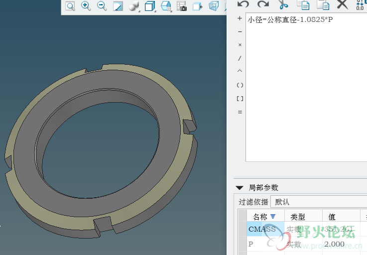

全部按GB做的驱动表格,使用AFX可以全部调用出来,
连小径都是按GB搞的公式 ,绝对严谨,图形漂亮,客气.
给大家拜年了,祝论坛新一年,红红火火,大家事业更上一层楼,交流更活跃
GB810-GB812.rar
130.91 KB, 下载次数: 236
售价: 4 金钱  [记录]
圆螺母与小圆螺母
