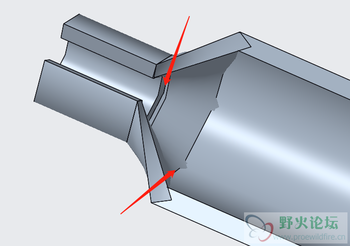

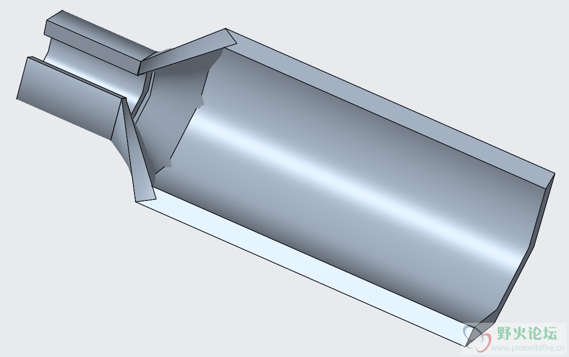

    本人不擅长钣金,偶尔使用。今天遇到一个问题,希望高手能给点帮助。
    为什么我用钣金做的实体部分,分辨率(我不确定是不是应该这么表述)非常低,明明是圆但看上去都是棱角。用尺去测量尺寸都是正确的,但是看上去缺质量非常低,而且混合连接的地方更加是看上去像破面一样。
    请教:
1、如何改善实体的质量
2、钣金里面中间的混合怎么跟前后完美连接
666666.rar
16.25 KB, 下载次数: 12
最佳答案
查看完整内容
点“文件”=》“选项”=》“模型显示”中找到“着色模型显示设置”,将着色品质设置高些(比如16)。

发表于 2021-2-10 14:00 | 显示全部楼层

 楼主| 发表于 2021-2-18 10:52 | 显示全部楼层
没用

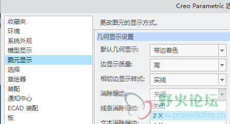

发表于 2021-2-22 23:05 | 显示全部楼层
我的creo打开好像显示还算正常,如下图:
也可以试试修改下图中抗锯齿为2×或更高试试。

 楼主| 发表于 2021-2-23 10:44 | 显示全部楼层
给你最佳答案,之前抱歉。这个我重启了而且新建了才有效。

 楼主| 发表于 2021-2-23 10:45 | 显示全部楼层
楼上那位的设置是正确的,我没有好好试验。
不好意思,你的设置是有效的。我一开始关了重开也没有用,但是重新建模后就可以了。
