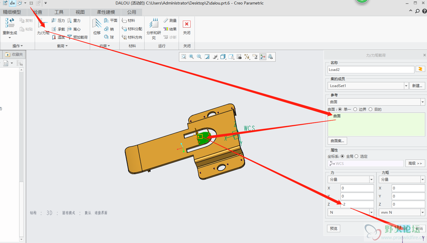

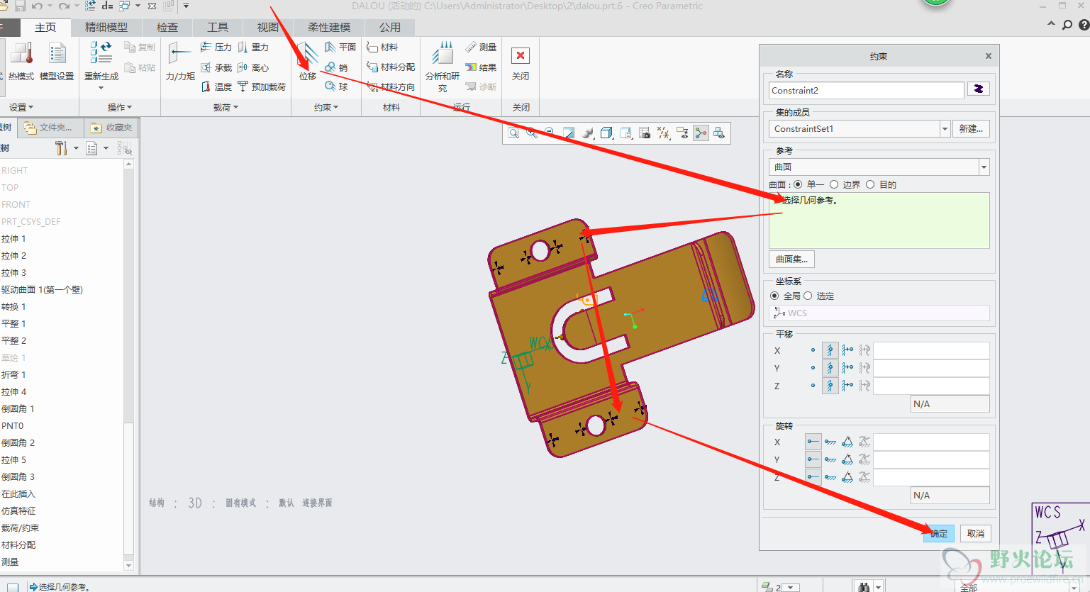

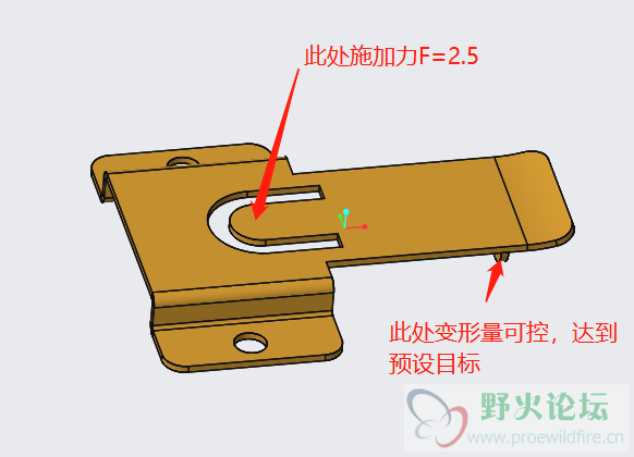

目的:
1.对零件进行分析,观察其变形量;
2.对零件分析,找出变形的位置对应的最优尺寸
静态分析

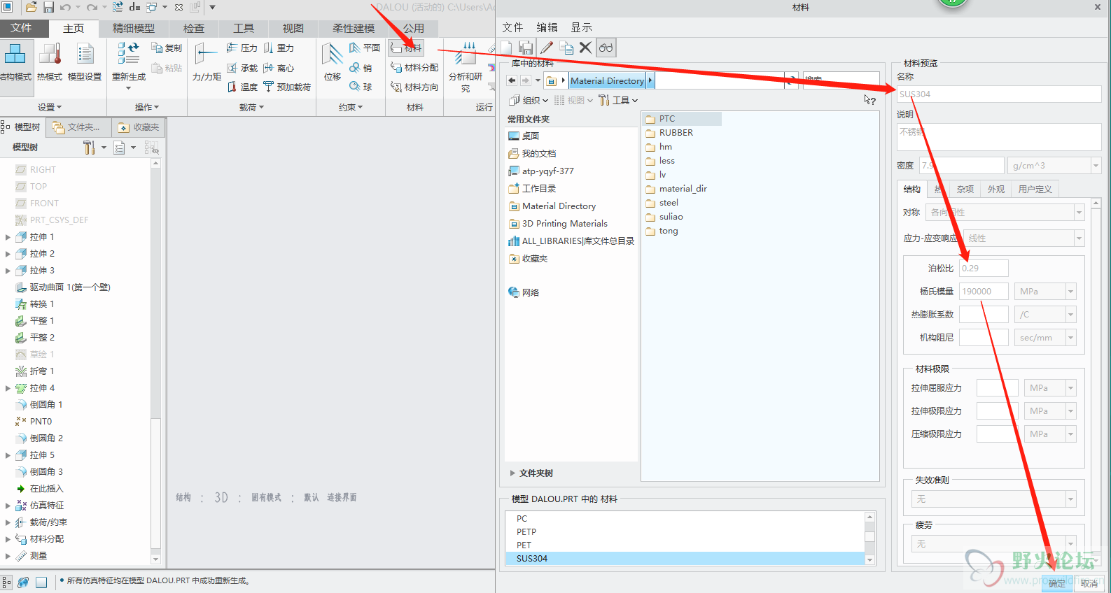

步骤1---材料定义
步骤2---位移定义
步骤3--绘制力矩作用面
步骤4---定义力矩
步骤5---定义测量位置(点)
步骤6分析和研究

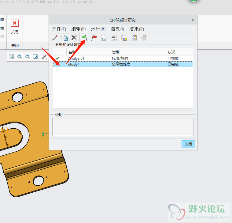

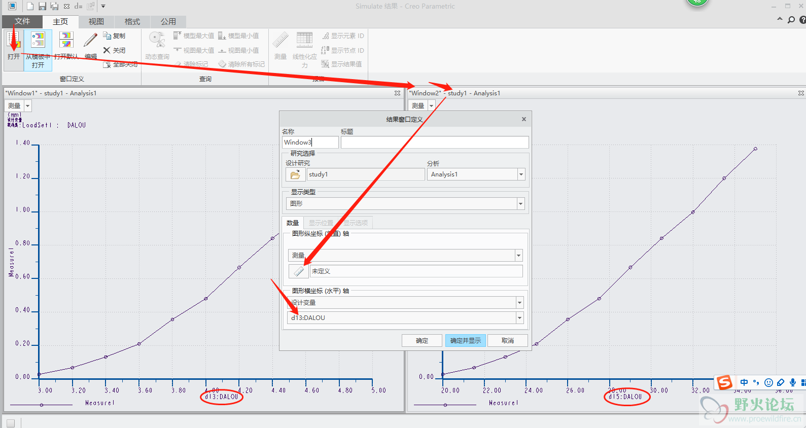

敏感度研究分析
步骤1
步骤2
步骤3
步骤4
步骤5
