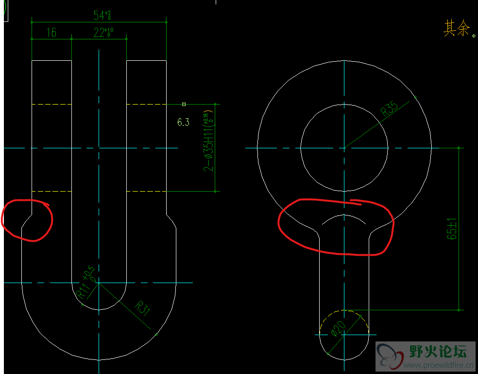

这是一个吊环,上边是 两个圆环,下边是一个U型连接部分。没看懂二维图里连接的部分是什么结构,是不是二维图有错误,改怎么画,请大神指点。
 楼主| 发表于 2021-2-7 23:26 | 显示全部楼层
我感觉二维图左边圈出来的地方有点问题,还请各位大佬帮忙看看怎么画才好
118
138

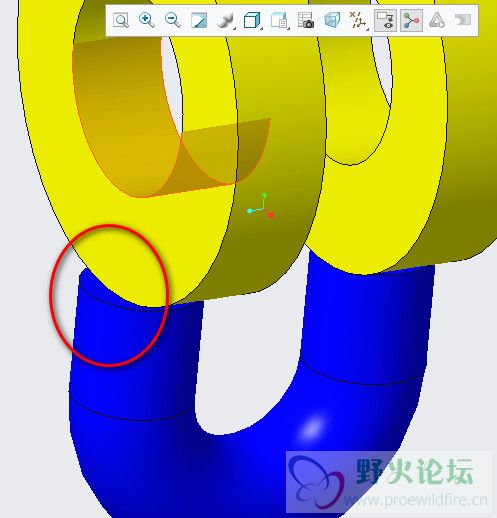

发表于 2021-2-8 09:41 | 显示全部楼层
试了一下,画不出来
207
338
发表于 2021-2-8 09:50 | 显示全部楼层
这是个焊接件吧,焊接件的话自己定义焊接尺寸吧,不用非得与原图一样

 楼主| 发表于 2021-2-8 12:24 | 显示全部楼层
我也知道实际生产中这个部位是焊接的,可能不一定非得按图纸的形状焊,但还是想弄懂二维图里画的能不能在三维里画出来

发表于 2021-2-8 12:58 | 显示全部楼层
当然可以,混合扫描啊

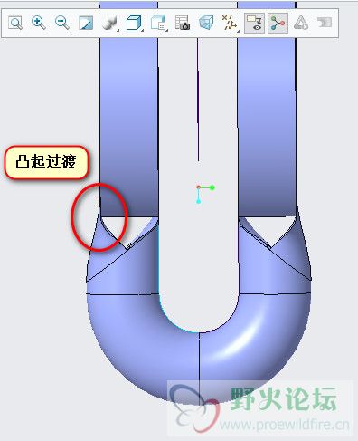

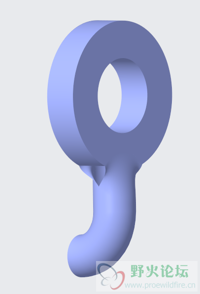

发表于 2021-2-8 14:56 | 显示全部楼层
侧面是不是这样,如果是的话,其他部分再修补两次就行了
111.prt.rar (55.23 KB, 下载次数: 7)
 楼主| 发表于 2021-2-8 23:20 | 显示全部楼层

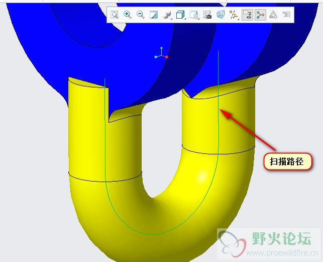

 楼主| 发表于 2021-2-8 23:26 | 显示全部楼层
我之前想的是用扫描,路径伸进去圆环一点,但是侧面倒角不对。 模型.rar (113.97 KB, 下载次数: 0)
