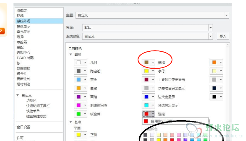

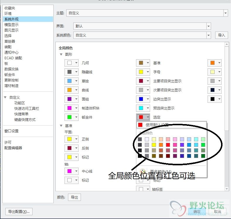

这里选红色的 下面就有红色了
161
209
发表于 2021-2-5 11:28 | 显示全部楼层
这里选红色的  下面就有红色了

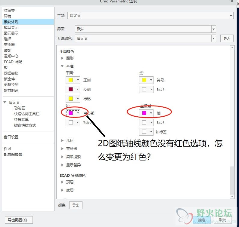

现在需要将轴线改为红色,但是全局颜色基准位置没有红色可选,请问怎么变更为红色,具体见如上图片。谢谢!

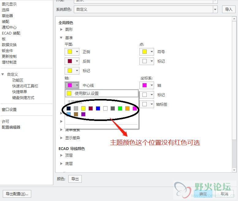

发表于 2021-2-5 12:56 | 显示全部楼层
把系统颜色改成浅色或者白底黑色,轴就可以改红色了,不同的系统颜色分配的颜色方案不同

 楼主| 发表于 2021-2-5 13:40 | 显示全部楼层
确实是,把系统颜色改成浅色或者白底黑色,轴就可以改红色,谢谢!
我现在系统颜色用的是野火版的颜色,轴不能改成红色。。。。。
那如果系统颜色用野火版,能有办法把轴的颜色改成红色吗?

 楼主| 发表于 2021-2-5 15:19 | 显示全部楼层
940094089 发表于 2021-2-5 11:28
这里选红色的  下面就有红色了
谢谢,问题解决了,
