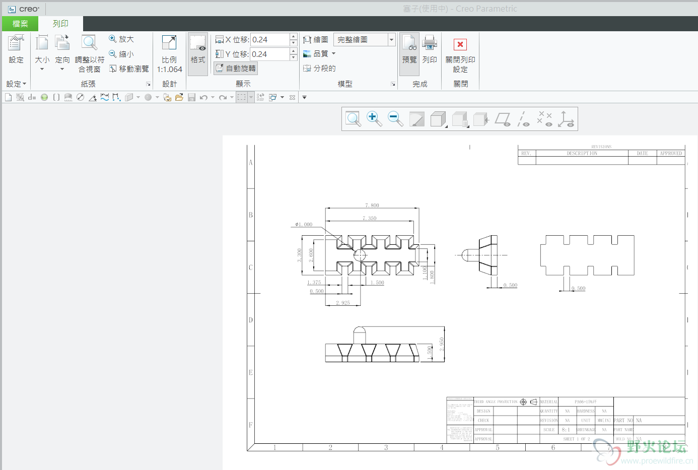

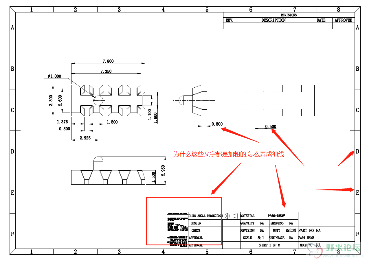

我工程图里面的文字是仿宋的,打印出来的是细线,但是导出PDF后是粗线(如下图所示),我觉得不好看,怎么弄成细线呢?

发表于 2021-2-5 11:36 | 显示全部楼层
你可以试一下一下方法:
1.文件---另存为---导出---设置----分辨率+颜色(单色)-----内容(勾画所有字体)----确定---导出;
2.直接CTRL+p打印-----设置大小+方向+格式-----打印
第一种导出来有时候线比较的粗,第二种的比较好点!你可以试试!

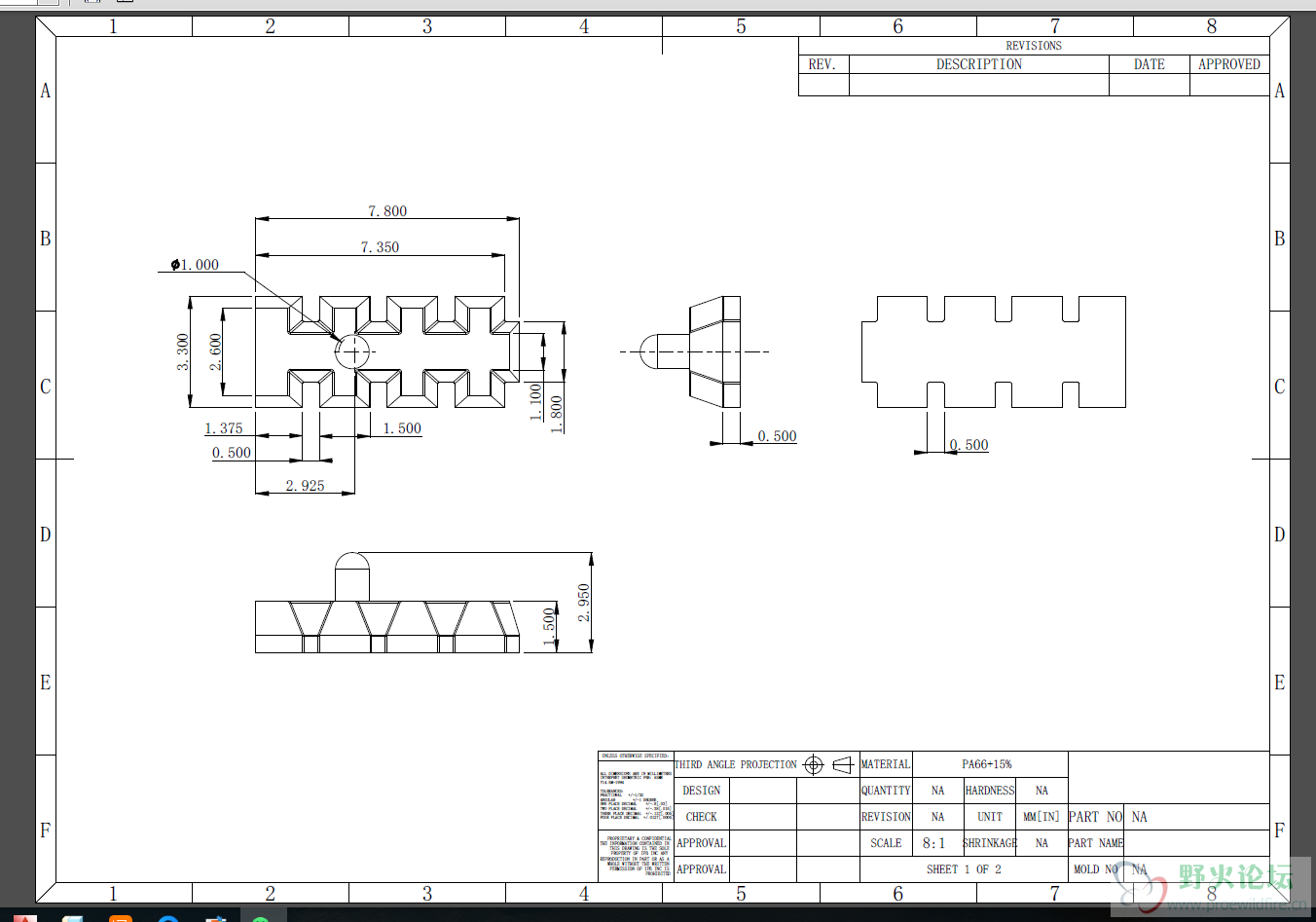

第一种我试过了是细线没有问题,但是就是没有业边距(如下图所示)
第二种我就是设置好了打印的,但就是文本是加粗的,不知道是什么原因
不好意思  刚才图片没传上来
