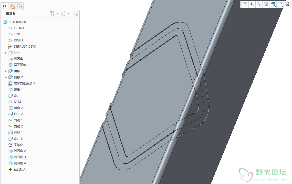

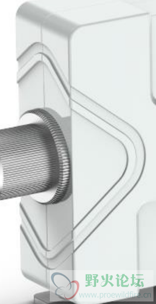

见图片花纹,用展平变形效果不佳,尺寸不好控制,想请教高手有何妙招,在此感谢了!
表面花纹
表面花纹

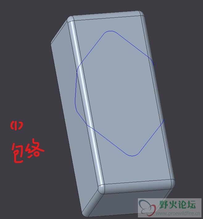

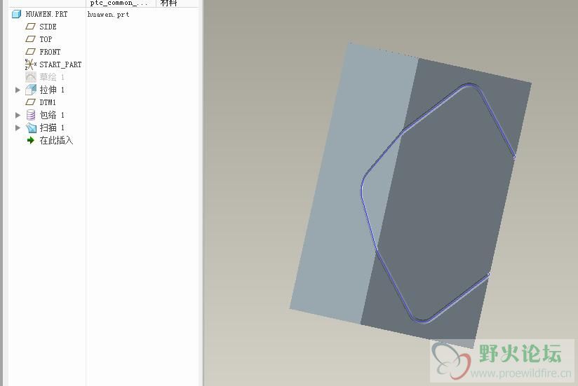

发表于 2021-2-4 08:15 | 显示全部楼层
用包络做轨迹然后直接扫描可行

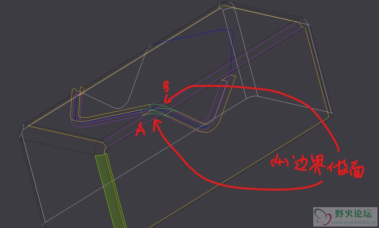

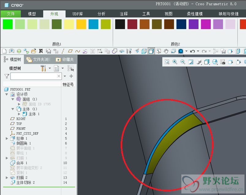

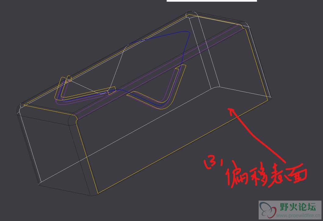

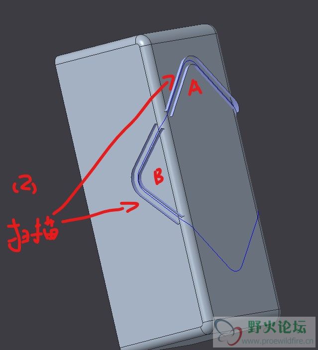

岁月 发表于 2021-2-3 23:08
请问两边R和竖直面上的线是如何做的?谢谢!

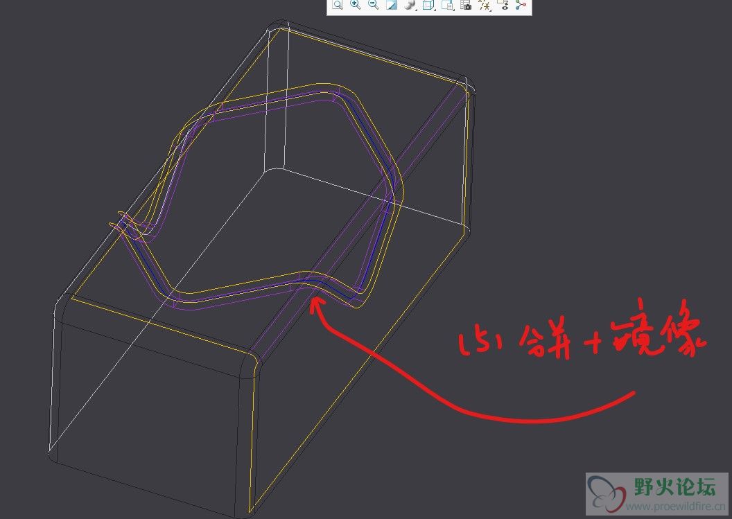

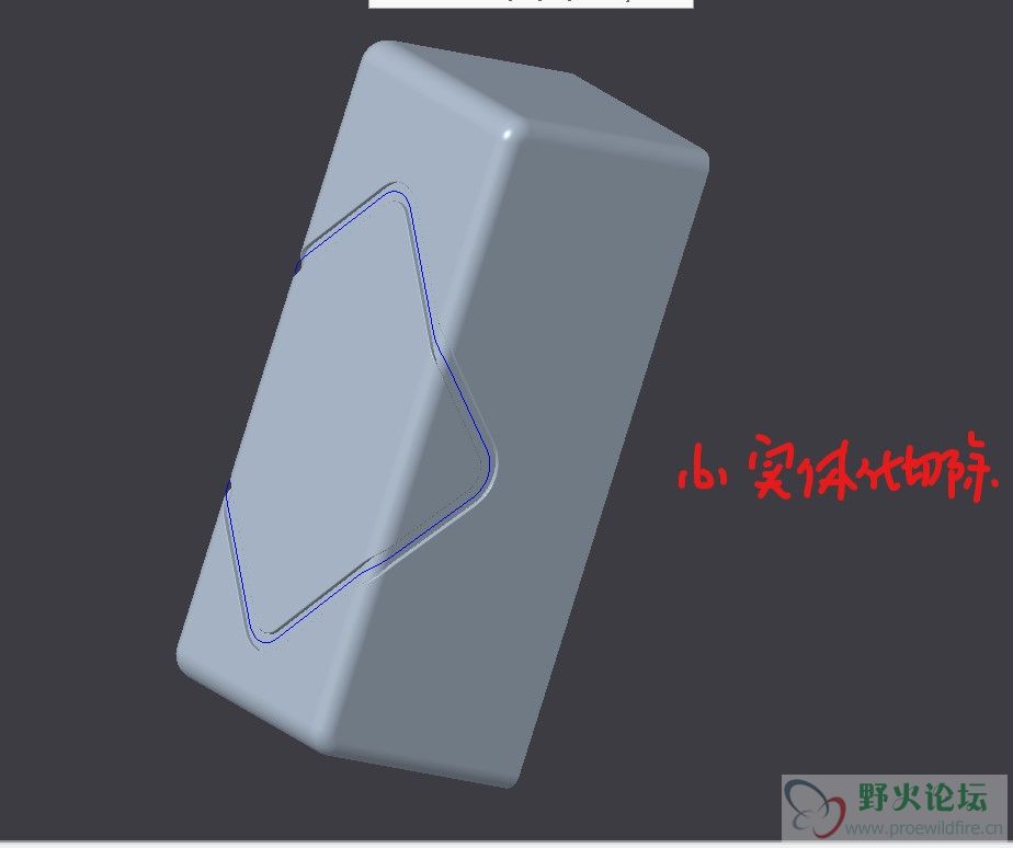

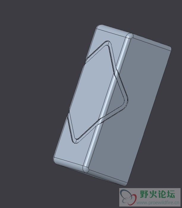

公司文件加密,只有给你一个图文说明了
重点:分析扫描曲面后发现,在R拐角的地方,曲面变形----解决办法,就是在这个拐角的地方重新建面而已。
         建面的办法是,使用两个面的单独扫描的边界,然后在这两个边界上做曲线,然后边界做面,合并就ok了
你可以试试看。

除了用包络方法,取四分之一后用展平面组+曲面偏移+面组折回也可以。
