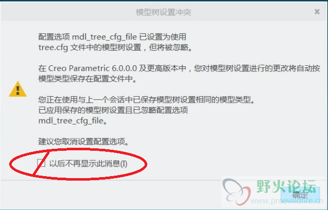

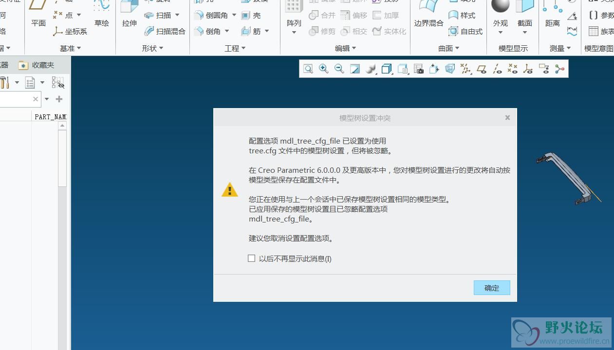

CREO6跳出这个,怎么修改啊

以后不再显示 打勾

 楼主| 发表于 2021-2-3 17:03 | 显示全部楼层
好像没有解决本质问题,不大够只是没有显示而已

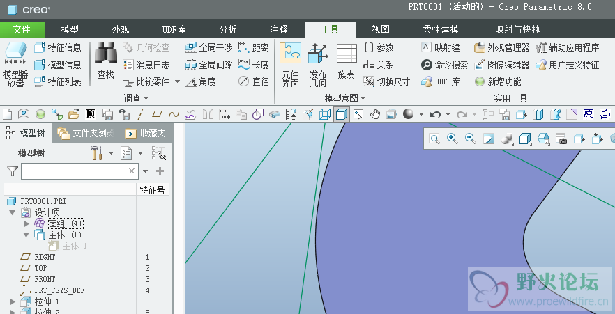

从这个版本开始,已经不用这个设置了......如果你用8.0,你会发现,实体同片体已分开了.
发表于 2021-2-3 21:28 | 显示全部楼层
你在 config.pro里删了提示的那个选项就行了

发表于 2021-2-4 09:27 | 显示全部楼层
其实也就是做了一个实体,曲面的汇总,方便管理。

发表于 2021-2-4 10:03 | 显示全部楼层
恩,感觉...隐藏面在模型树上不用一个一个的去找了。
