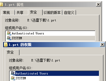

发表于 2021-2-2 16:17 | 显示全部楼层 |阅读模式
近期发现公司电脑图纸被恶意更改过,电脑又不能加密码,有什么办法设置图纸密码,只能看不能改,不能复制?

最容易就是存个 3D PDF 专门让他们看的文件

发表于 2021-2-2 16:28 | 显示全部楼层
更改所在文件夹的属性,详细的你可以百度一下

发表于 2021-2-2 17:21 | 显示全部楼层
1:设置文件夹密码。或者电脑上面的管理员权限
2:上传到专用的服务器备份。
3:严格执行的图纸按照ISO9001的标准执行,必须要发工程变更单才能改图纸。
个人推荐还是设置文件夹权限更好。

发表于 2021-2-3 08:35 | 显示全部楼层
买个加密软件,轻松搞定

发表于 2021-2-3 11:36 | 显示全部楼层
只读模式。

发表于 2021-2-3 22:27 | 显示全部楼层
edrawings
