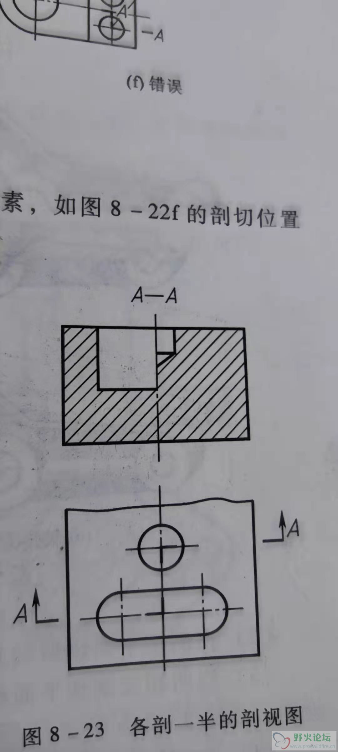

如图,在creo工程图里面怎么设置.dlt文件,使截面“A-A”显示在剖视图水平上方,符合国标要求,而不用使用手动平移方式完成。

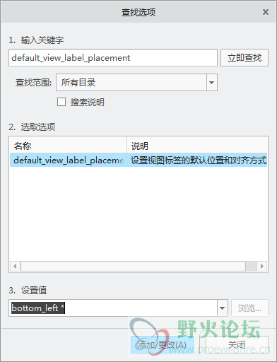

试下这个选项 default_view_label_placement

试下这个选项

default_view_label_placement=top_center
