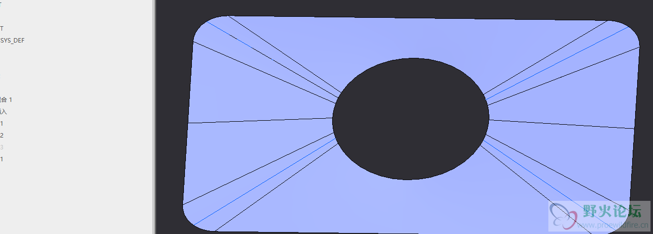

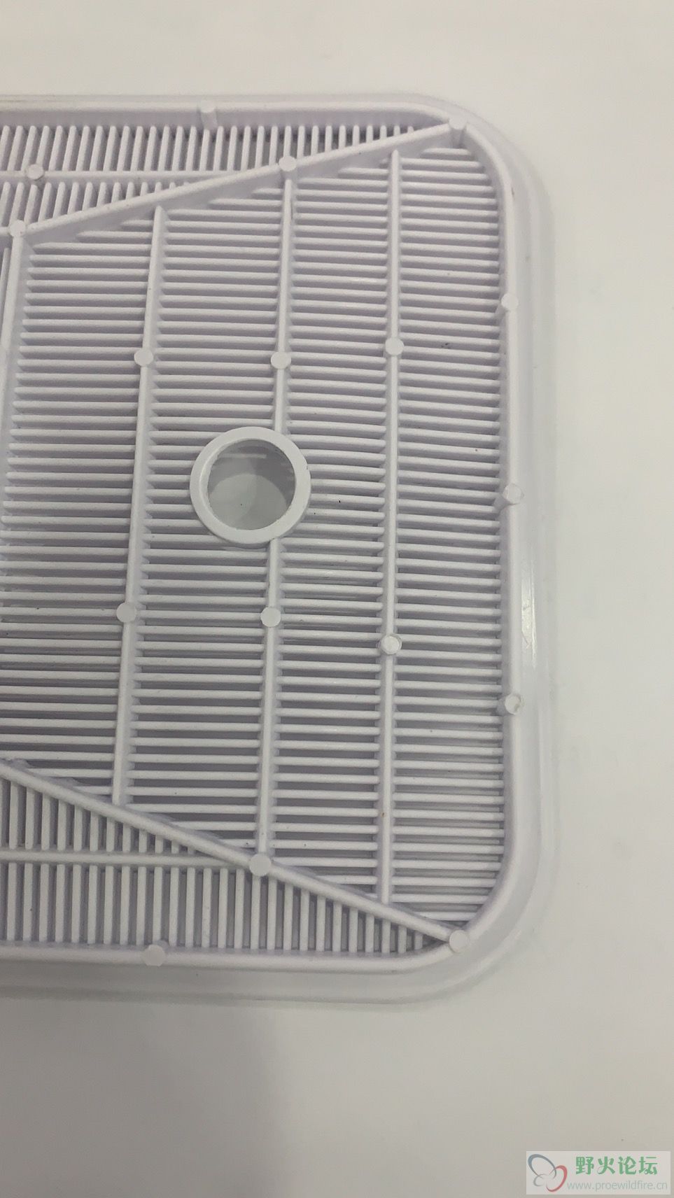

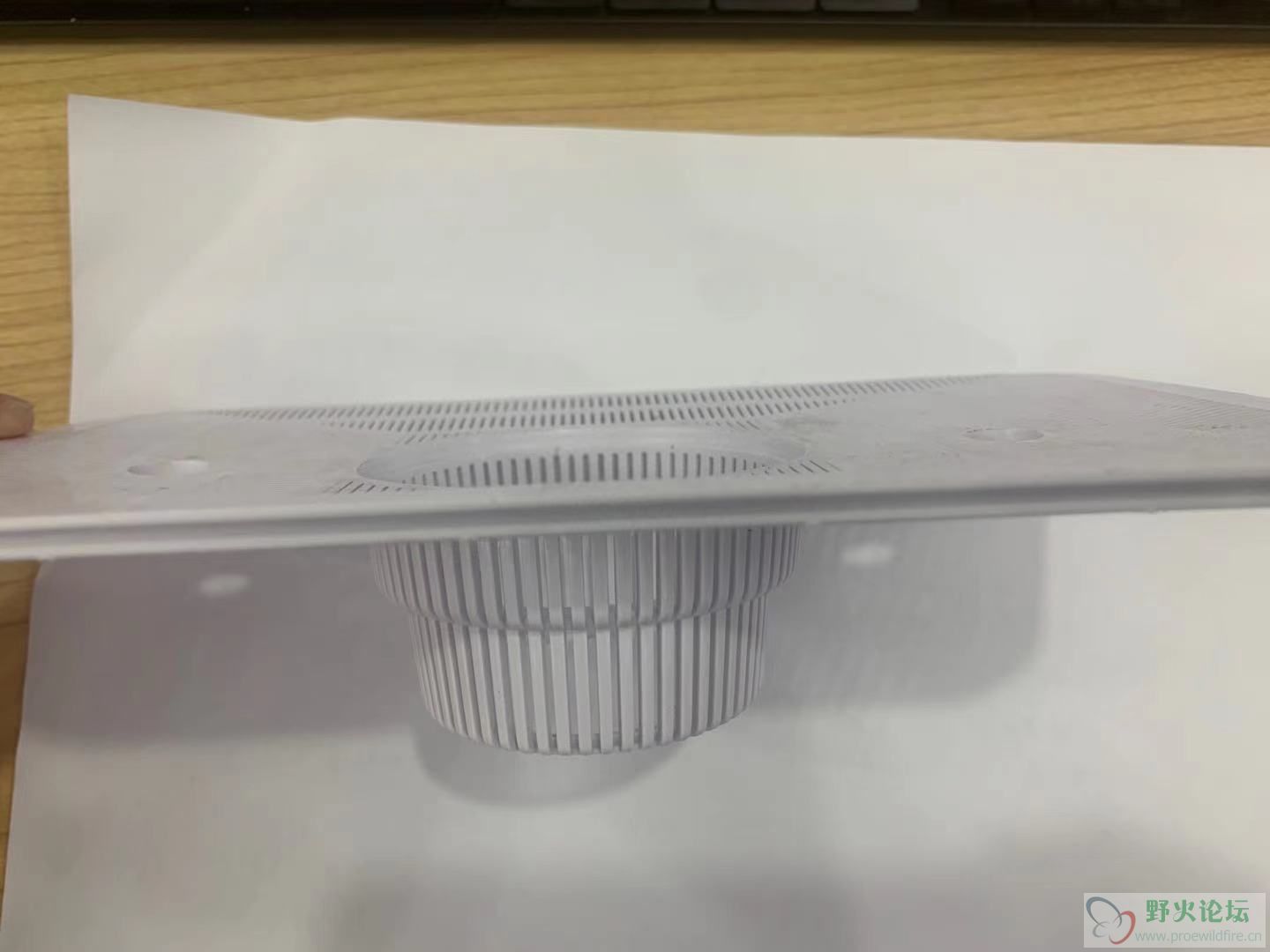

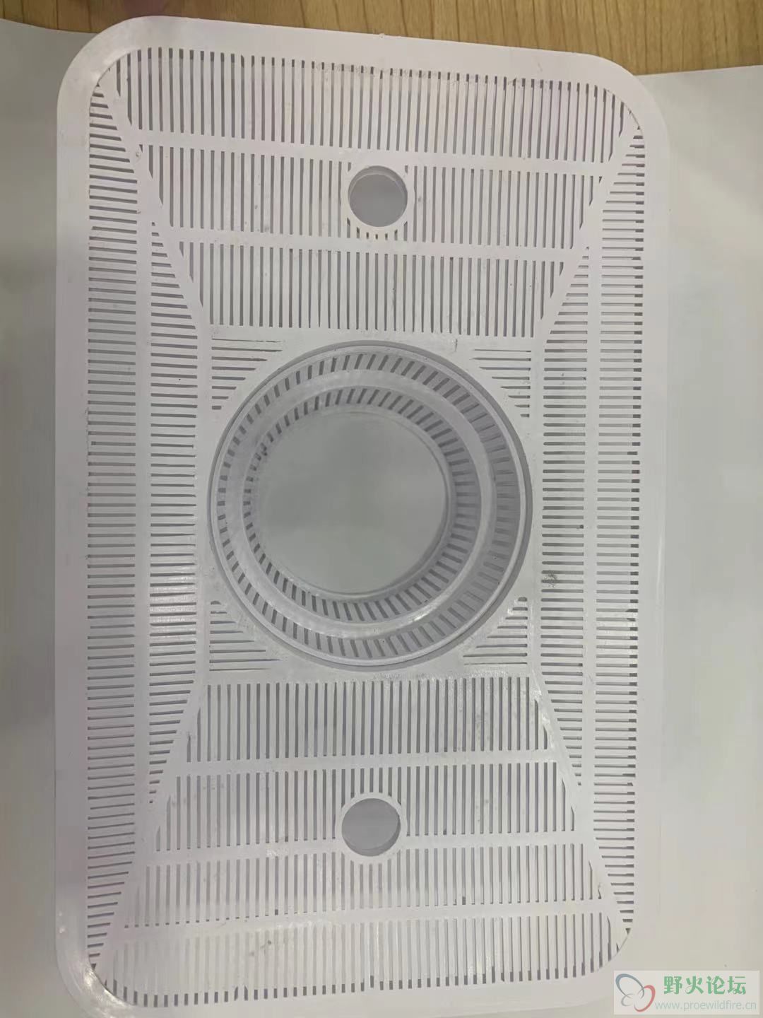

发表于 2021-2-2 14:46 | 显示全部楼层 |阅读模式
他是一种中间凸四周低的结构,圆弧的感觉。(正面 底面都不是平的)
尺寸随意即可
125
195

发表于 2021-2-2 15:21 | 显示全部楼层
应该不是变形,中间低是为了让液体集中在中间区域,然后通过网孔过滤
个人见解

 楼主| 发表于 2021-2-2 15:32 | 显示全部楼层
个人见解
是的,这个是在底部,不是变形,就是一个曲面零件,但现在不知道怎么建模,

发表于 2021-2-2 15:41 | 显示全部楼层
可以用边界曲面构建凹陷

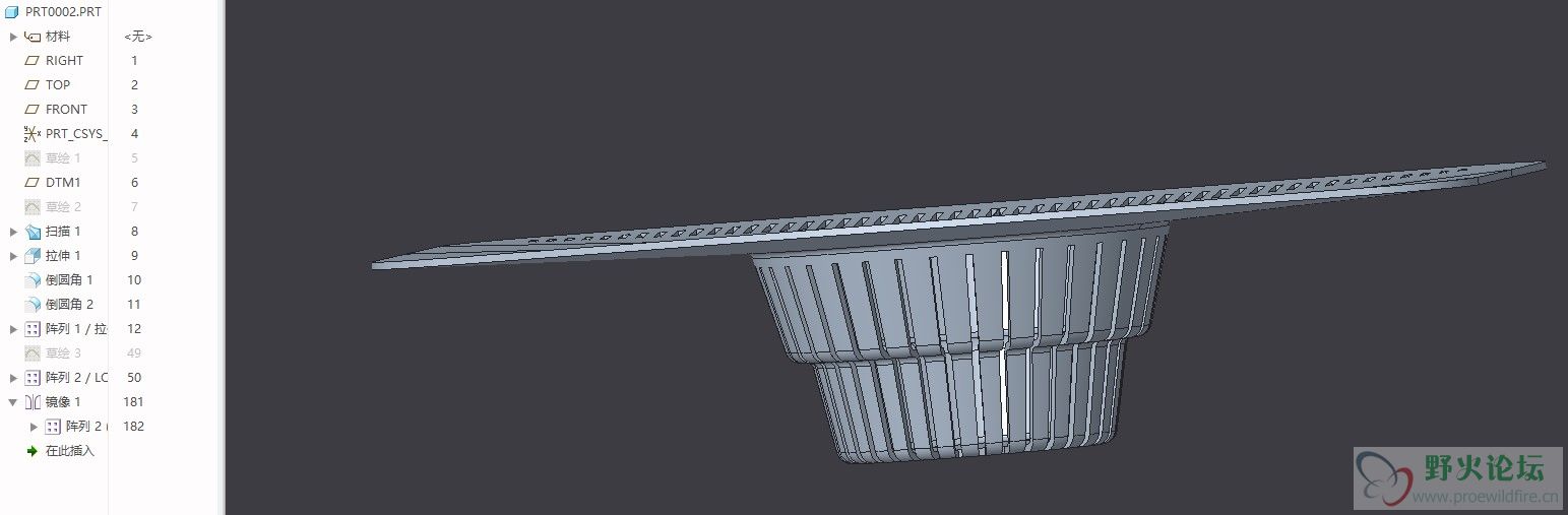

 楼主| 发表于 2021-2-2 15:50 | 显示全部楼层
我也是只做到曲面那一步,但是上面的筋和 还有挖空的地方 有点无从下手 哈哈

发表于 2021-2-2 15:55 | 显示全部楼层
筋和孔按出模方向做

发表于 2021-2-3 08:34 | 显示全部楼层
用VSS做吧,可以做出来的

发表于 2021-2-3 14:41 | 显示全部楼层
使用VSS+阵列就可以做出来了

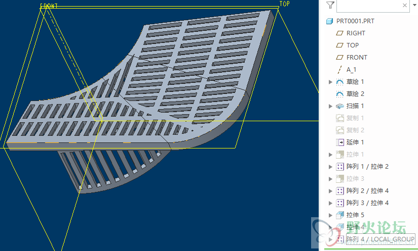

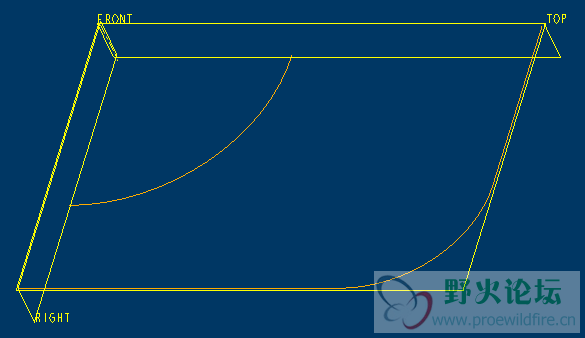

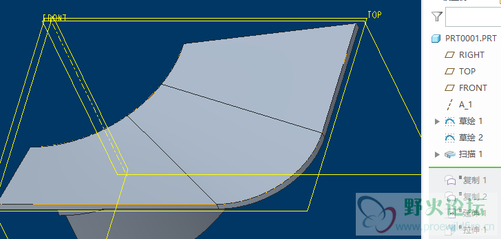

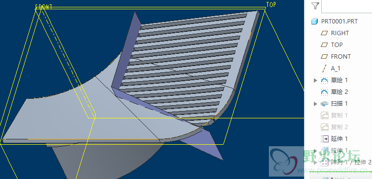

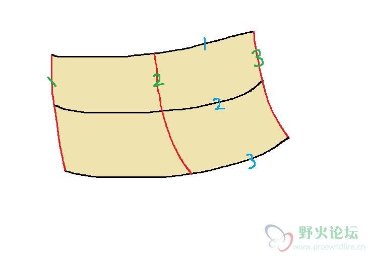

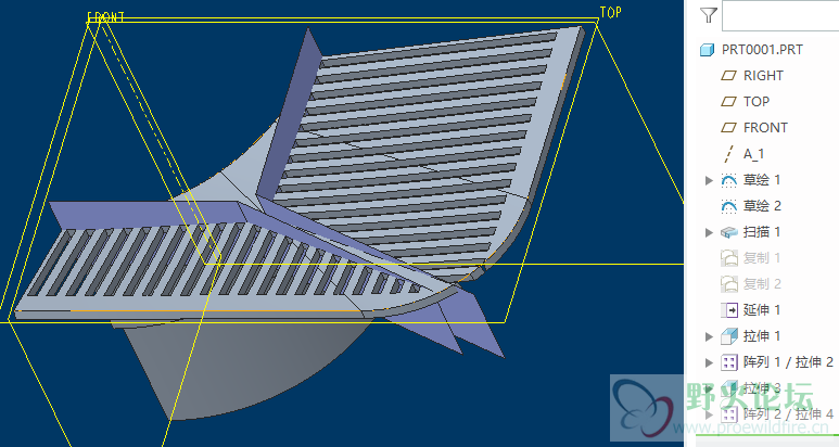

发表于 2021-2-5 21:29 | 显示全部楼层
1,创建两条用于可变截面扫描的轮廓曲线:

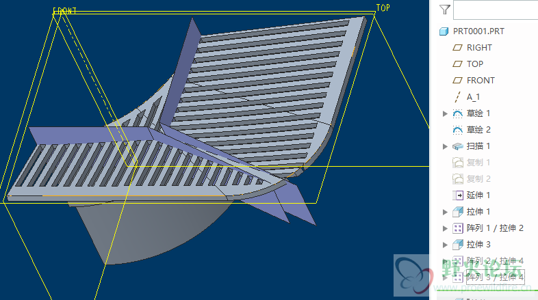

2,加厚可变截面扫描,如下图。

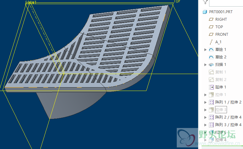

3,阵列出第一区域的长条形孔。
4,阵列出第二区域的长条形孔。
5,阵列出第三区域的长条形孔
6,拉伸做出各区域间隔之间的筋。

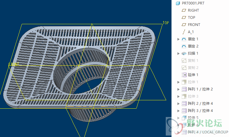

7,阵列拉伸出中部1/4环形的缝
8,两次镜像,初步完成,一些细节可以在镜像前完善。
附件是prt文件,版本creo6.0,注意打开后只有3个基准面,恢复所以特征后即可看到完整的过程。
滤网.prt.rar
376.52 KB, 下载次数: 16
