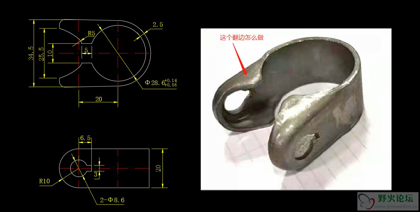

自行车座束用钣金怎么做呢,特别是这个翻边不知道怎么做出来的?

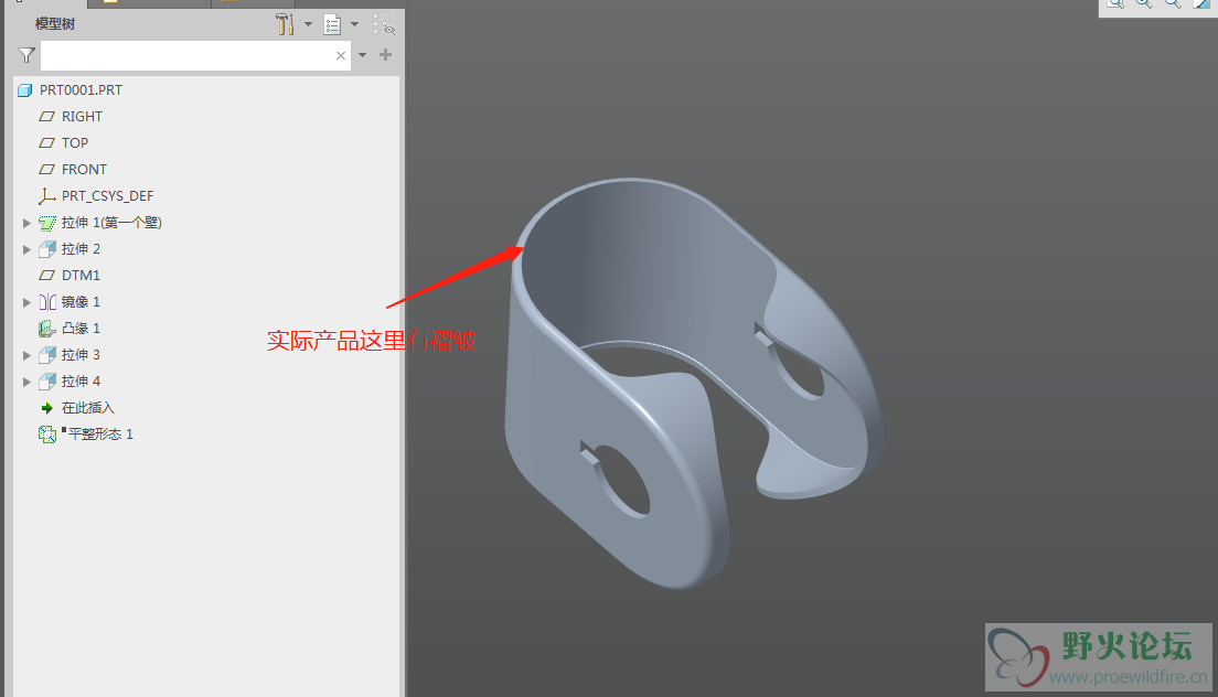

是这意思吧
159
246
发表于 2021-2-2 13:35 | 显示全部楼层
折完以后就是一路切就行了
323
491
发表于 2021-2-2 13:44 | 显示全部楼层
展平,用凹模成型,再用凸模成型,实际冲压头最好先120度,再用成型180度

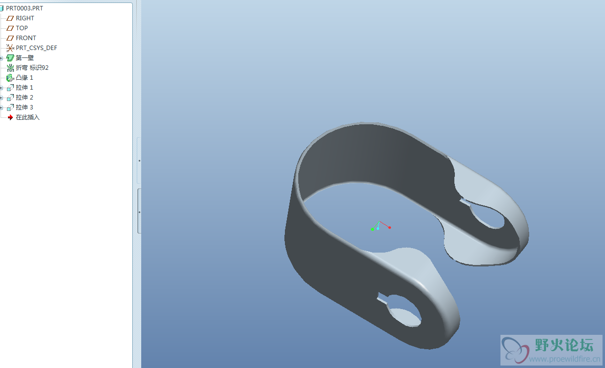

献上个人做法(每个人按照习惯都有差异)
prt0001.prt.rar
52.03 KB, 下载次数: 37
