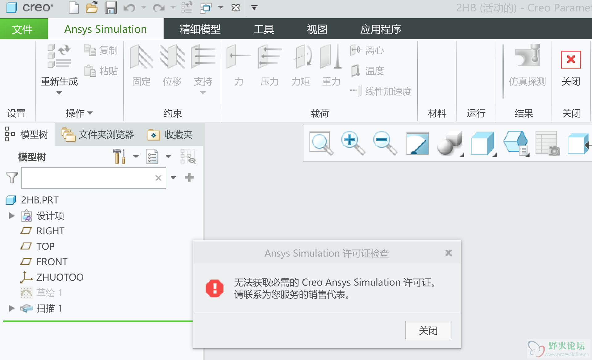

发表于 2021-2-1 22:08 | 显示全部楼层 |阅读模式
creo8.0 ansys simulation 无法获取许可证问题?

发表于 2021-3-16 10:37 | 显示全部楼层
如果安装完成后,出现如下图ansys仿真功能无法使用的情况,可以在功能“ INCREMENT CREOPMA_SSQ ..”的许可证文件中,将387,388添加到LO =(...)列表的末尾。 所以看起来像LO =(...,386,387,388)

发表于 2021-4-5 15:52 | 显示全部楼层
fcong1987 发表于 2021-3-16 10:37
如果安装完成后,出现如下图ansys仿真功能无法使用的情况,可以在功能“ INCREMENT CREOPMA_SSQ ..”的许可 ...
这个是什么意思?从哪儿找INCREMENT CREOPMA_SSQ?

发表于 2022-4-26 09:10 | 显示全部楼层
牛逼啊,已经完美解决了。首先找到自己安装许可证目录,找到许可证文件,许可证文件用记事本打开,找到所有LO=的后面加上38、388。完美解决。感谢
