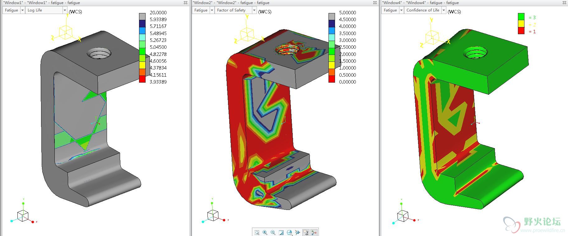

[已解决] 求助对铝型材圆角处的受力分析,如图片

 楼主| 发表于 2021-2-2 08:14 | 显示全部楼层
老哥。请问这个结果怎么看

发表于 2021-2-2 13:07 | 显示全部楼层
这个是啥软件啊

发表于 2021-2-2 15:39 | 显示全部楼层
我个人的理解,疲劳一般针对的是往复的循环载荷,如果只是普通的静载荷根本没必要考虑疲劳,只需要一般的强度校核就可以了;针对任一材料,其都有一个疲劳曲线,对比结构在循环载荷下最大应力点在疲劳曲线上的位置,以此来判断疲劳失效。

 楼主| 发表于 2021-2-2 16:27 | 显示全部楼层
Gorane 发表于 2021-2-2 15:39
我个人的理解,疲劳一般针对的是往复的循环载荷,如果只是普通的静载荷根本没必要考虑疲劳,只需要一般的强 ...
对的,没错,它是静态的,不存在往复运动,但是它是一只都在受力,就会有这个问题,日本东芝那边就提出,如果这个东西的圆角处因为长期受力出现开裂断裂怎么办?所以就要我们做个受力分析的结果

发表于 2021-2-2 20:40 | 显示全部楼层
    根据已知条件:0.3-0.5mm的变形量,取中间值0.4变形量来计算,R角处最大应力>270Mpa, 已超过6063的抗拉强度205Mpa(网上资料五花八门,可能不准确),R角处有撕裂风险。

发表于 2021-2-2 20:46 | 显示全部楼层
jianice 发表于 2021-2-2 13:07
这个是啥软件啊
CREO

 楼主| 发表于 2021-2-3 10:40 | 显示全部楼层
yilye 发表于 2021-2-2 20:40
根据已知条件:0.3-0.5mm的变形量,取中间值0.4变形量来计算,R角处最大应力>270Mpa, 已超过6063的抗拉 ...
非常感谢!变形量0.4mm就有可能断裂,所以把打螺丝的扭力控制的很小,变形量就很小也就不会断了。谢谢你!
