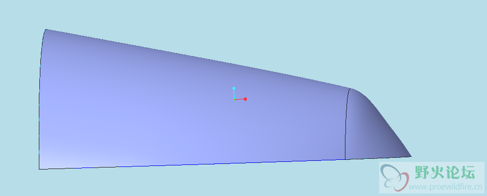

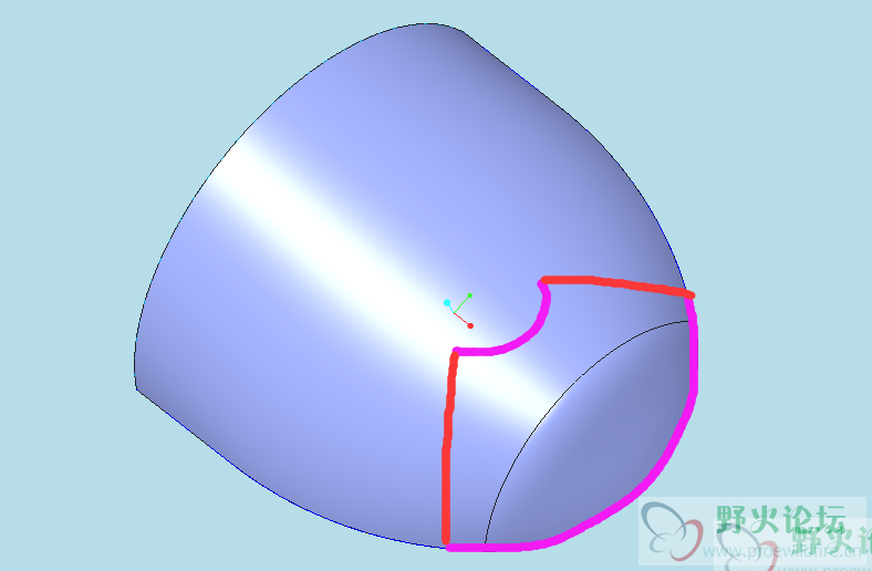

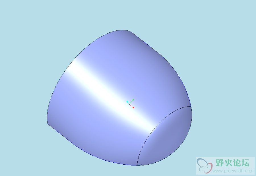

做出来之后前端凹进去了,后端变成了两个面。

后面两个曲面的感觉是后面的样条线有问题,我把他直接做成一条线也还是不行,前端教程上说直接相切就可以,但是我直接相切到前面的曲面接变成了凹进去的样子,搞不明白了,有大佬看一下吗。。。

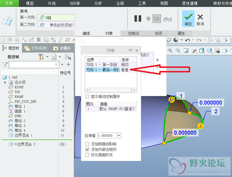

将自由改为垂直,看是不是你要的

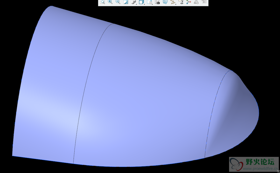

解决了,谢谢各位。是我一开始的那条线有问题,复制之后要用逼近选项,一开始我复制过,用的是精确。然后还是会出现两个面,现在根据大佬的想法用逼近命令重新做了一下,就不会出现两个面了,我感觉这是不是因为CREO的精度太高导致的。前端的那个面在后端面可以的情况下目前也没问题了,链1用的是相切,链2用的是垂直。

书上这样的做法有点容易误导,实际上这样直接切四边把收敛处理掉就可以了

嗯嗯,谢谢大佬,这样做出来确实会好很多。
