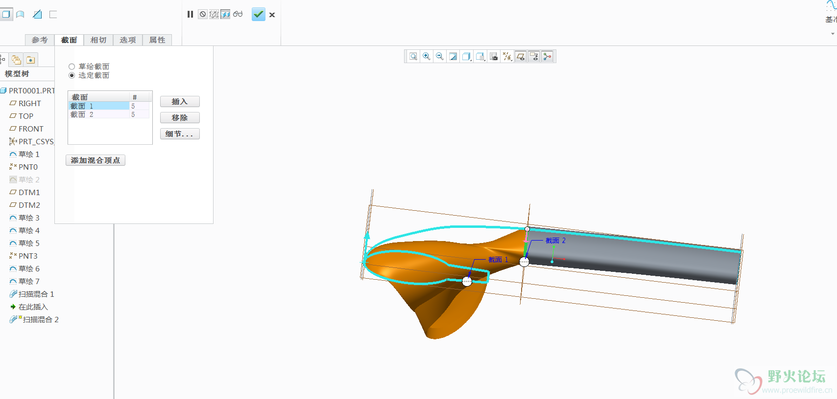

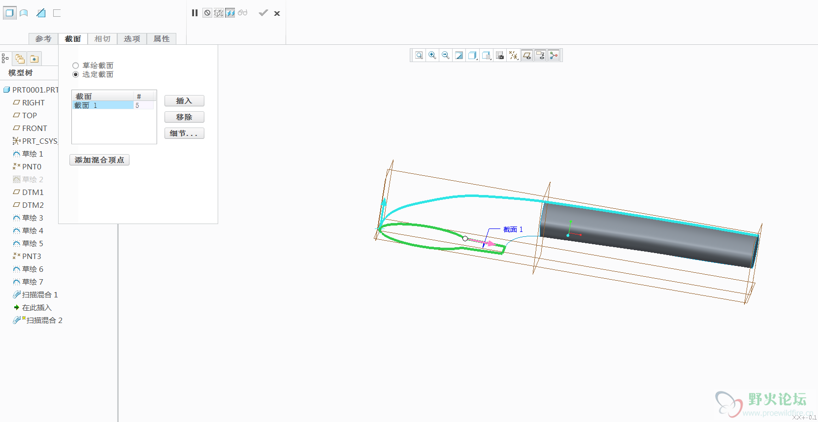

本人学习 混合扫描  变截面扫描,遇到问题,还是没有解决 求大神答疑解惑。
混合扫描不出来
混合扫描不出来
多出来 ,扭曲能解决
多出来 ,扭曲能解决
发表于 2021-1-30 16:07 | 显示全部楼层
上文件看看,我也刚学

发表于 2021-1-31 08:46 | 显示全部楼层
粉红色箭头或方向拖着移动到不扭不至

发表于 2021-2-1 08:24 | 显示全部楼层
你发文件上来看看,但是右边圆截面,左边这个截面好几个交点,我感觉你得多加两条曲线才好

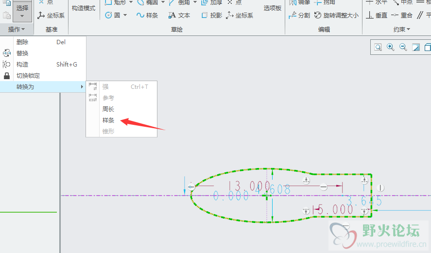

发表于 2021-3-1 15:43 | 显示全部楼层
是因为圆属于一个段,你另外一面是矩形的话也可以很容易拉伸,
我们可以把你的不规则图形转换为样条,变成一个段,这样就可以做出扫描混合了。
【但还是建议用边界混合去建曲面】,
