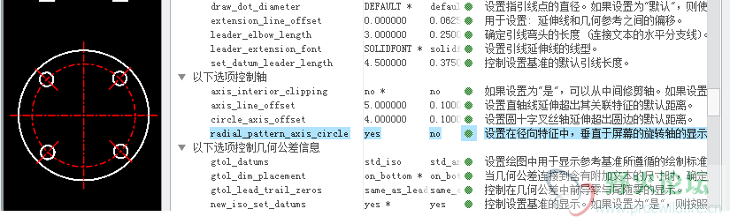

[已解决] 小白求助 这个轴线怎么指向圆心

求大神帮帮孩子吧

发表于 2021-1-30 13:57 | 显示全部楼层
在绘图文件 ...dtl中改

 楼主| 发表于 2021-1-30 14:26 | 显示全部楼层
2475413890 发表于 2021-1-30 13:57
在绘图文件 ...dtl中改
成了 多谢

发表于 2021-1-30 20:46 | 显示全部楼层
在绘图文件 ...dtl中改
你这个只是针对轴阵列的孔才可以 ,一般的孔轴还是水平放置的,还需要做重新连接

发表于 2021-1-30 22:53 | 显示全部楼层
选中轴线,右键,连接,通过轴线

 楼主| 发表于 2022-2-11 11:00 | 显示全部楼层
这个问题可以在模型树里面,右键组件的模型出来的显示模型注释,这样就直接有一圈的中心线,不用一个个改了
