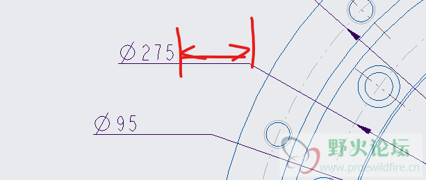

发表于 2021-1-30 12:47 | 显示全部楼层 |阅读模式
这个距离应该怎么改

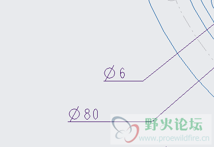

 楼主| 发表于 2021-1-30 13:17 | 显示全部楼层
一顿乱改新的好了 老的咋不动呢
发表于 2021-1-31 17:51 | 显示全部楼层
老的你手动移动下,设置对新创建的尺寸才有效
159
182
 楼主| 发表于 2021-2-1 08:51 | 显示全部楼层
好的好的 多谢帮助

 楼主| 发表于 2021-2-5 09:11 | 显示全部楼层
lpic2003 发表于 2021-2-2 21:32
你好,请问你是改的啥参数,我也想改这个距离,谢谢!
引线的倒数第三个
