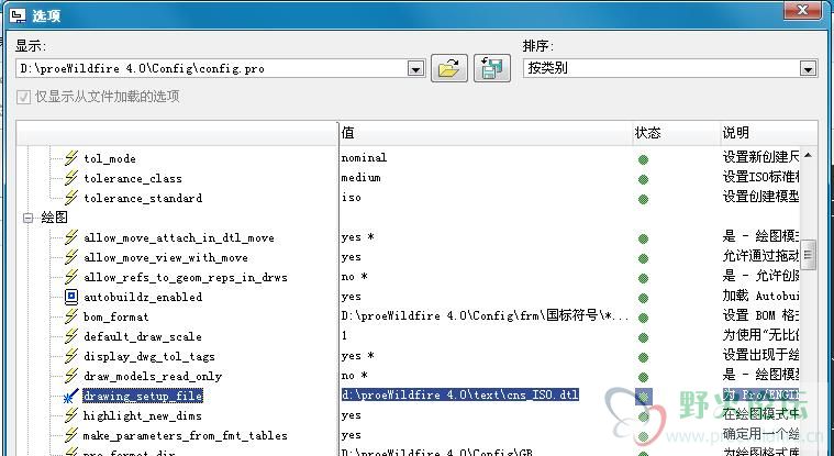

[求助] 工程图配置文件问题

发表于 2009-1-12 17:37 | 显示全部楼层
你查查后装的哪台电脑里config.pro有没设了drawing_setup_file指向到别的.dtl文件了

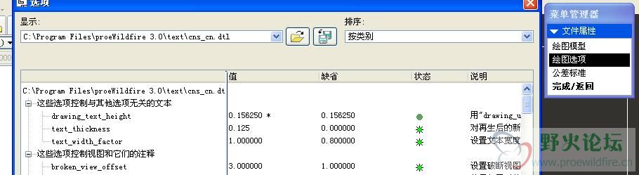

发表于 2009-1-14 12:21 | 显示全部楼层
大家都说的差不多了,如果上述都不能解决,检查一下你的工程图模板文件,该模板文件的工程图配置文件是否指向的是你的CNS_CN.dtl ??
可以偿试编辑你的工程图模板文件,把其配置文件指向CNS_CN.dtl后保存。

发表于 2009-1-14 16:23 | 显示全部楼层
config.pro设置之后有没正常调用?.dtl 文件最好和config.pro一起放在起始目录中,比较好用

发表于 2009-1-14 18:45 | 显示全部楼层
15楼说的正确哦,我今天在单位机子也是设了好久都没起作用,后来按你说的把工程图模板文件的配置文件指向新的.dtl然后保存就行了,对了保存完有两个同名的模板文件,我把旧的删了就行了
