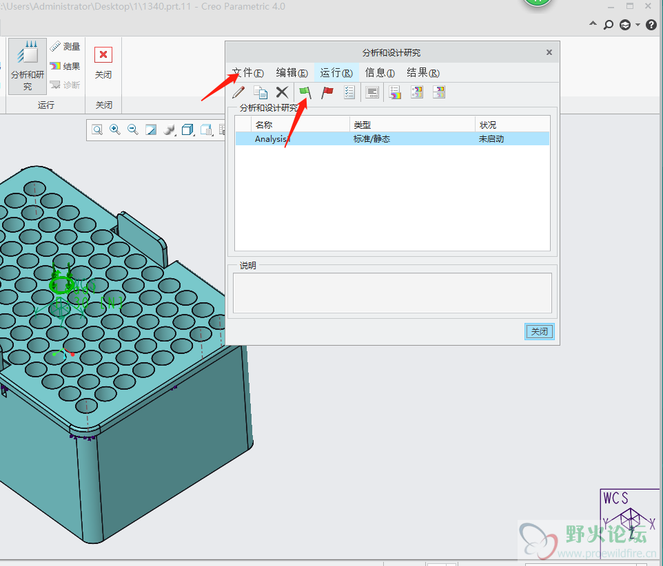

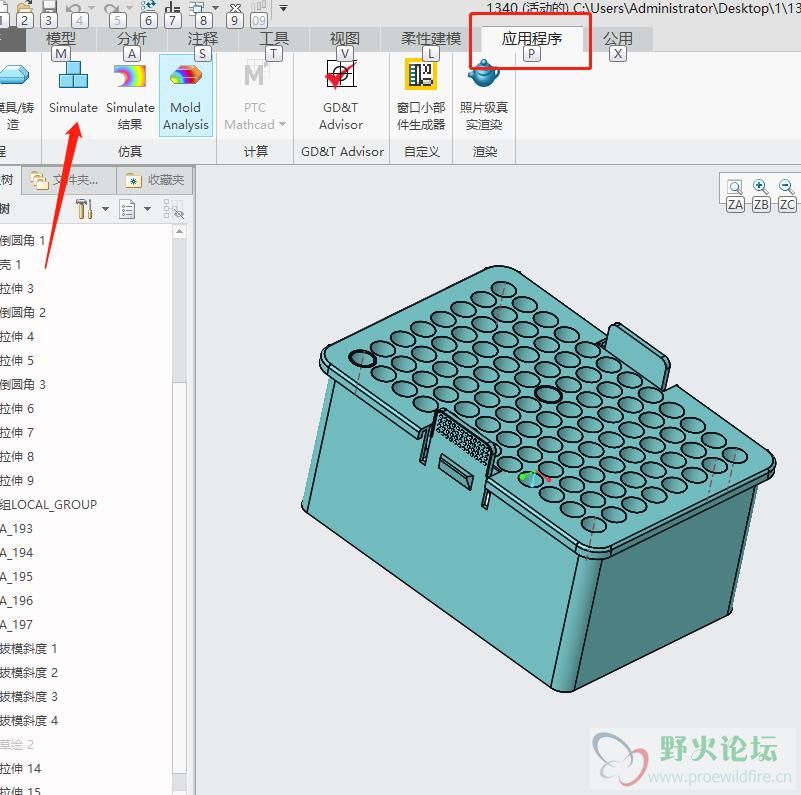

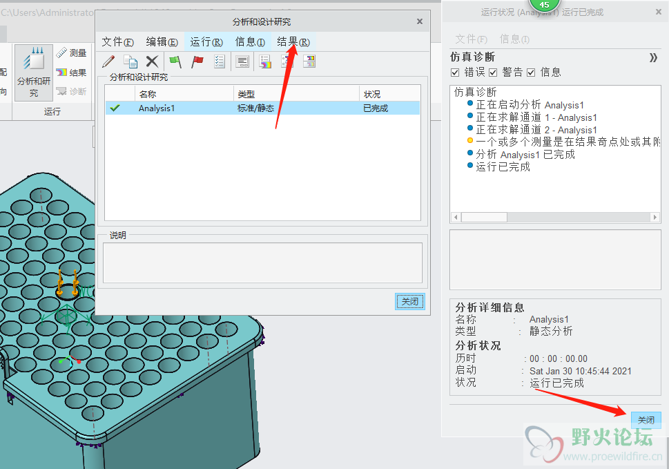

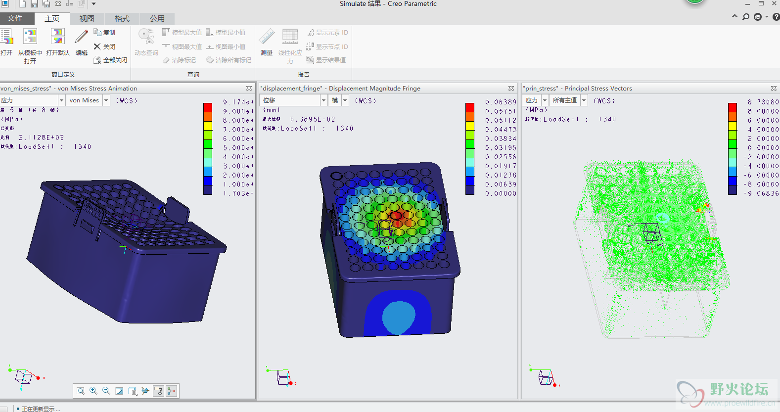

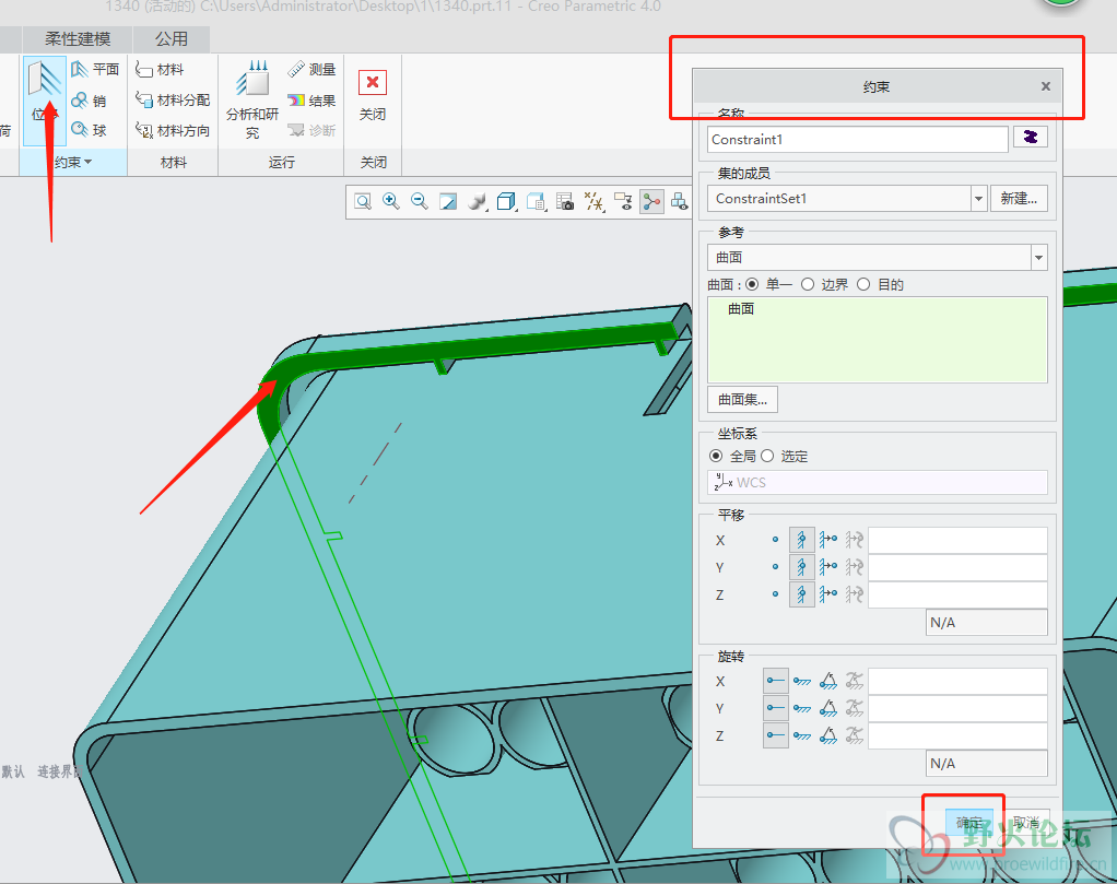

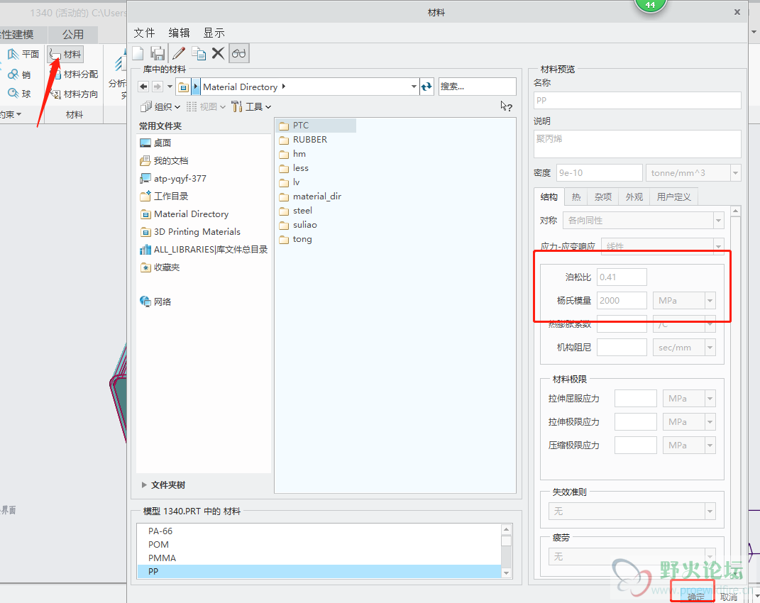

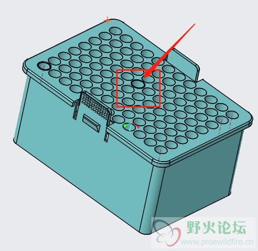

在Creo Simulate中对零件的结构可靠性分析
步骤如下:
1、新建一个零件
2.画一个小凸面,这位位置就是受力点

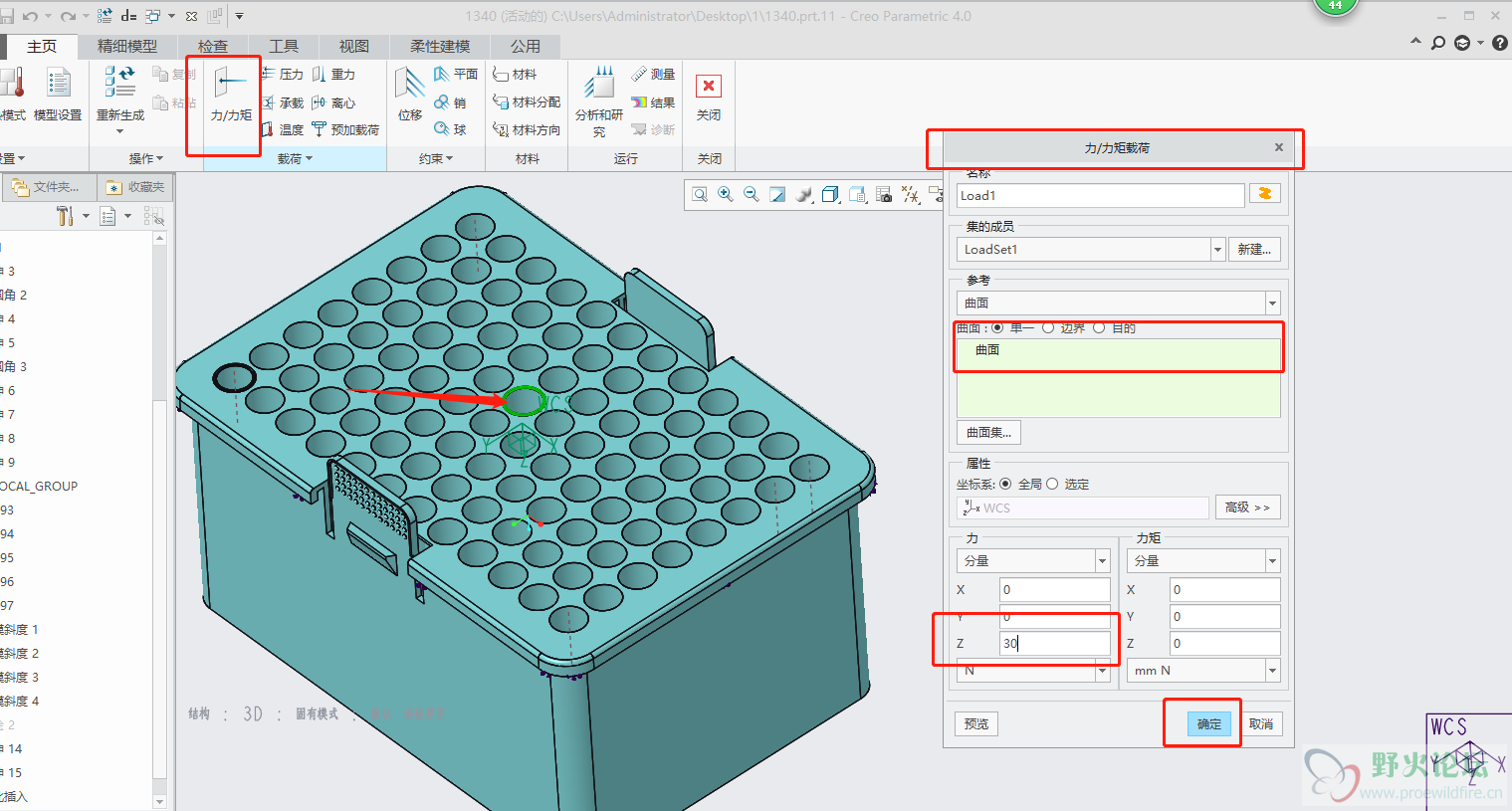

3.打开应用程序,点击Simulate进行分析
4.对材料进行配置参数,泊松比和杨氏模量必须要有
5.进行位移约束---对零件进行固定
6.力/力矩进行设置,注意力的方向

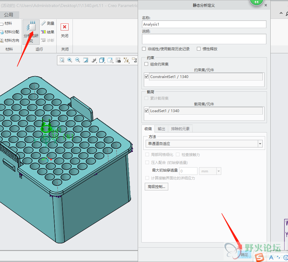

7.点击分析和研究
8.文件---新建---运行---结果---打开默认窗口
