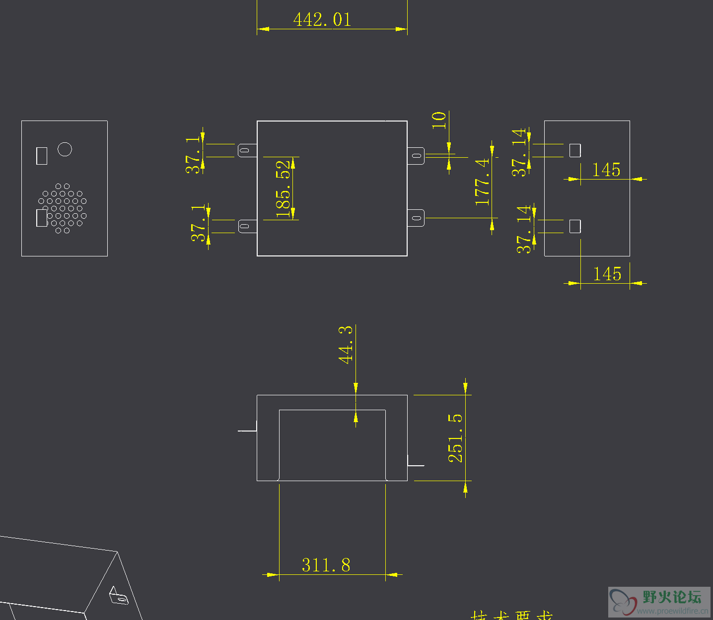

[求助] 请问如何一次性设置,让标出来的尺寸只有一位小数

config里设置的看下这个贴子

可在Creo Parametric选项的配置编辑器中添加下面两个:
default_dec_places(在所有模型模式中,设置非角度尺寸的默认小数位数 (0-14)
default_ang_dec_places(控制绘图中创建的角度尺寸的默认小数位数 (0-14)
将其值设置为需要的位数。
此修改只会影响变量修改后的标注尺寸,修改前所标注的尺寸不受影响。

如果只更改一个尺寸的小数位数,可以直接在工程图中双击此尺寸,在弹出的尺寸属性对话框中直接更改小数位数。

最好设置为小数点3位,然后加上后零抑制,因为大部分尺寸是整数。这样在标注有公差时,不会出错。如果少部分需要的,可以微调
