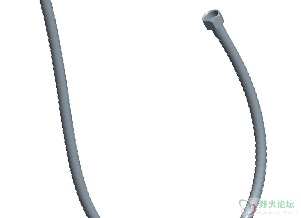

这类花洒软管有更好的画法吗,因为装配平面都不是在同一平面上,要用空间立体曲线,
之前有研究地骨架折弯,立体曲线生成不了,附上我平时的图档,
我图档内的步骤拉上去再拉下来,数据会生成很慢,会有点卡的,
看看大家有没有更好的办法!!
图档有点大,上传不了,只能百度盘:

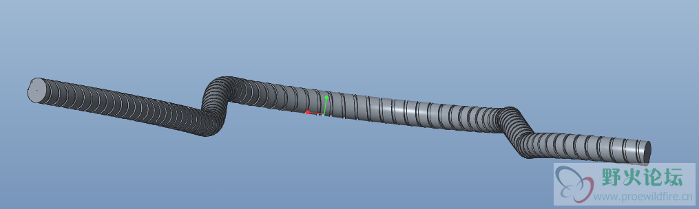

发表于 2021-2-24 09:45 | 显示全部楼层
用线缆功能
197
224
 楼主| 发表于 2021-2-24 10:39 | 显示全部楼层
带花纹特征可以吗??
56
68
发表于 2021-2-24 11:18 | 显示全部楼层
这种管一般都不是螺旋状
78
109
发表于 2021-2-25 09:47 | 显示全部楼层
用TRAJPAR*360函数吧
197
224
 楼主| 发表于 2021-2-26 10:03 | 显示全部楼层
朱会飞 发表于 2021-2-25 09:47
用TRAJPAR*360函数吧
能上传3D学习一下吗,你那种画法生能卡吗,是否很慢!!
