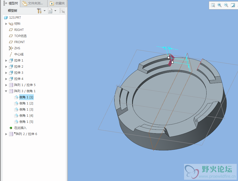

[已解决] 大家帮我看看这个参照阵列错在哪里?

查看完整内容
原因在于拉伸6的草绘平面是Front,参考阵列角度变了之后是没办法满足在Front平面拉伸的,第二个阵列改为轴阵列即可. 不过这个其实用目的边倒角就可以参考阵列啦,不过要在拉伸五预留好倒角的量

把拉伸里的参照点约束都去除就可以了

阵列选用轴也可以,取消上一个阵列拉伸5和6一起阵列也可以,方法多呢

同楼上,如果失败情况下看是否要重新选参考,不要参照旧特征。这个重新选参照轴可以。

嗯嗯  好的  多谢  我就是想知道这样错的原因是什么?

再求教一下 目的边的选取方法

右键切换
