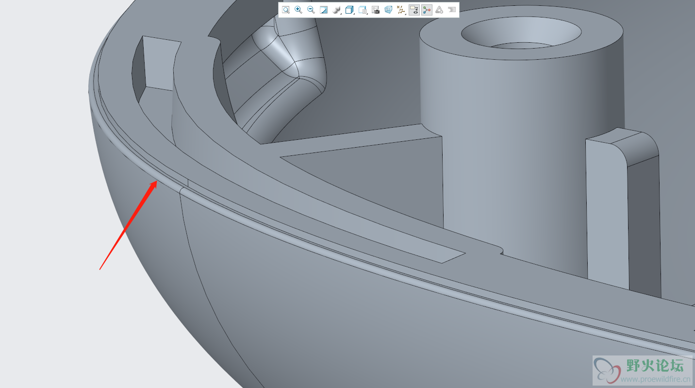

这个R角怎么移除掉呀,求助大佬。

感觉,柔性建模里的移除就搞定了

用到CREO的可以柔性建模。我还是proe的还是用扫描把圆角补回去

Pro/E同样有移除功能

PROE的移除功能很容易软件卡死,建议移除前保存一次

我没有试过,每次工业设计把ID发给我,我都是先把圆角补完在做结构分解。
