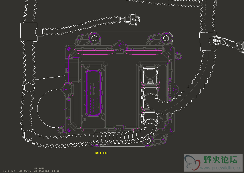

诸位前辈好,小弟用proe生成的工程图其投影轮廓线线型和颜色显示的不一样。切边的现实也不一样。我想将它调成投影轮廓线为粗线白色,切边线显示为灰色。请问诸位前辈,如何更改设置才能达到。小弟在此谢过诸位前辈,不胜感激。下面有附图,请诸位前辈过目。

谢谢前辈了。可是我想让它在proe工程图中显示的很正常,就像在auto cad中一样。那怎么设置呀!谢过前辈了。

你说的问题有些乱,PROE默认的情况下
外轮廓线为白色,线型为连续线
虚线为灰色线,线型为连续线
相切线,可以通过双击视图,在视图显示中,相切边显示样式修改为无,灰色连续线或中心线等其它线型。
