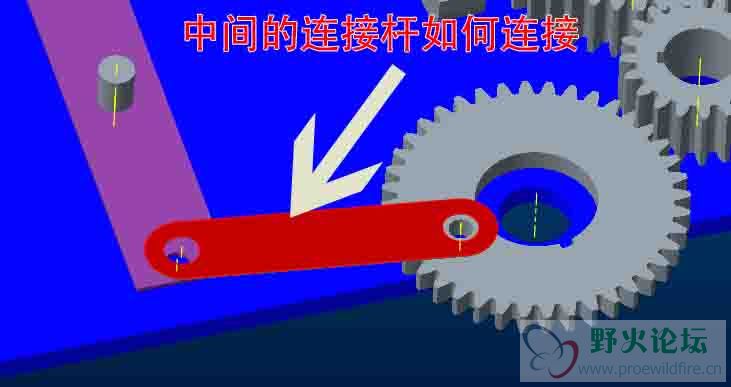

自由的连杆如何用两个销钉连接?我怎么研究也只能设置一个销钉,哪位大侠有没有好办法?

杆的两端都可以用销钉连接

一个销钉一个圆柱

哈哈!太感谢了,一个销钉一个圆柱果然可以做到。

销钉和圆柱就可以了
