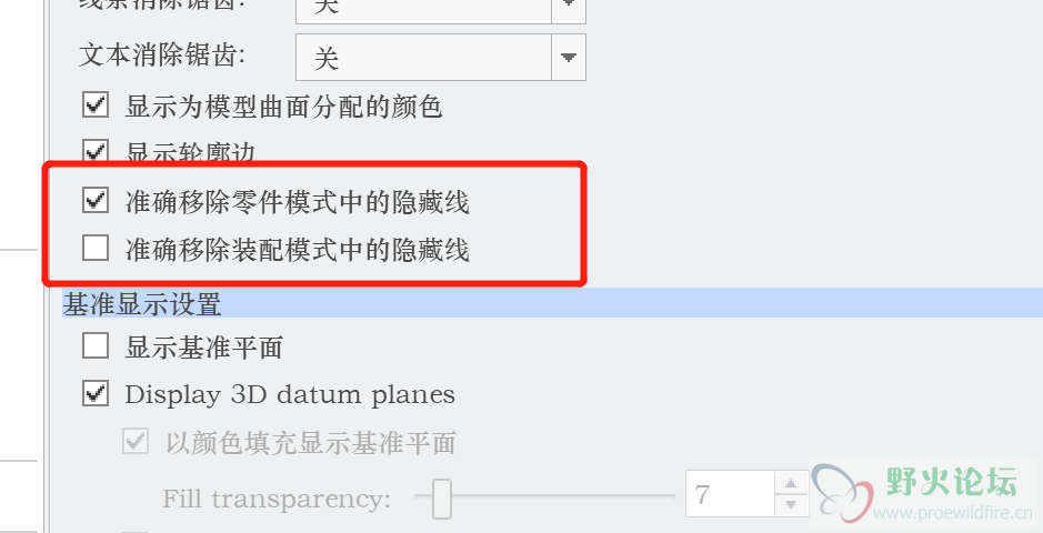

[求助] 请问图片中的这个要勾还是不勾,为了加快速度的方面考虑.
185
836
1237
发表于 2021-1-28 11:56 | 显示全部楼层 |阅读模式
这二个是用来做什么,什么叫隐藏线
勾和不勾,哪个运行速度快.
谢谢.

隐藏线可以理解为视角看不到的轮廓线,不显示对显卡要求更低一些。

说实话,CREO对电脑配置要求不高,勾不勾对电脑整理影响真的不是特别大,除非你画的是飞机导弹那些装配部件巨多的那种图,否则影响不大。
