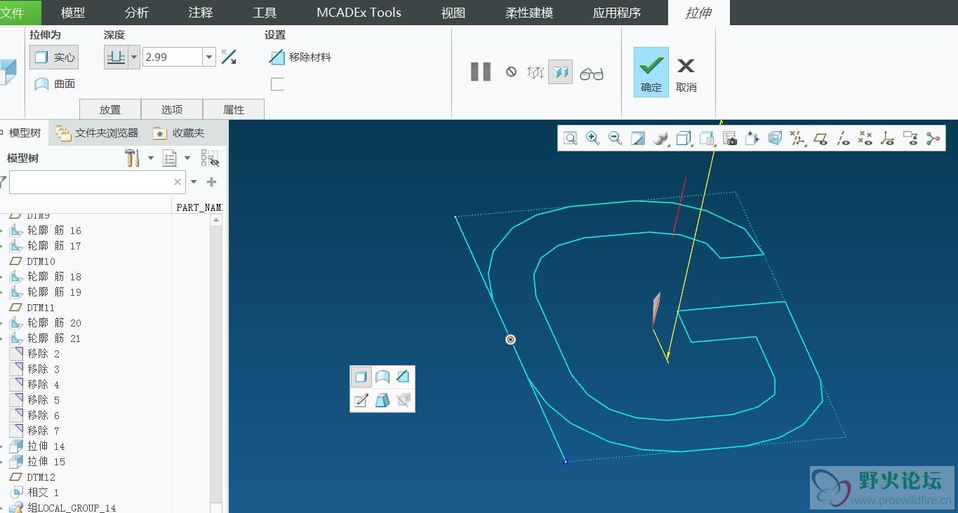

为什么字体拉伸不了?
45
68
 楼主| 发表于 2021-1-28 10:22 | 显示全部楼层
有的字符可以拉伸,有的不可以。

 楼主| 发表于 2021-1-28 10:40 | 显示全部楼层
还是不可以

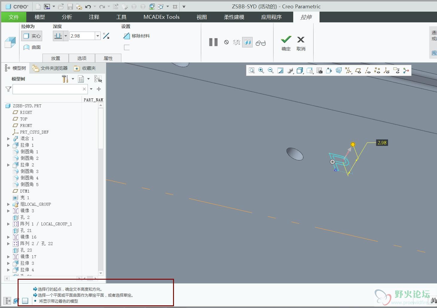

发表于 2021-1-28 10:49 | 显示全部楼层
左下角有提示, 发上来有大神我给你解决:别整的好像很难一样。

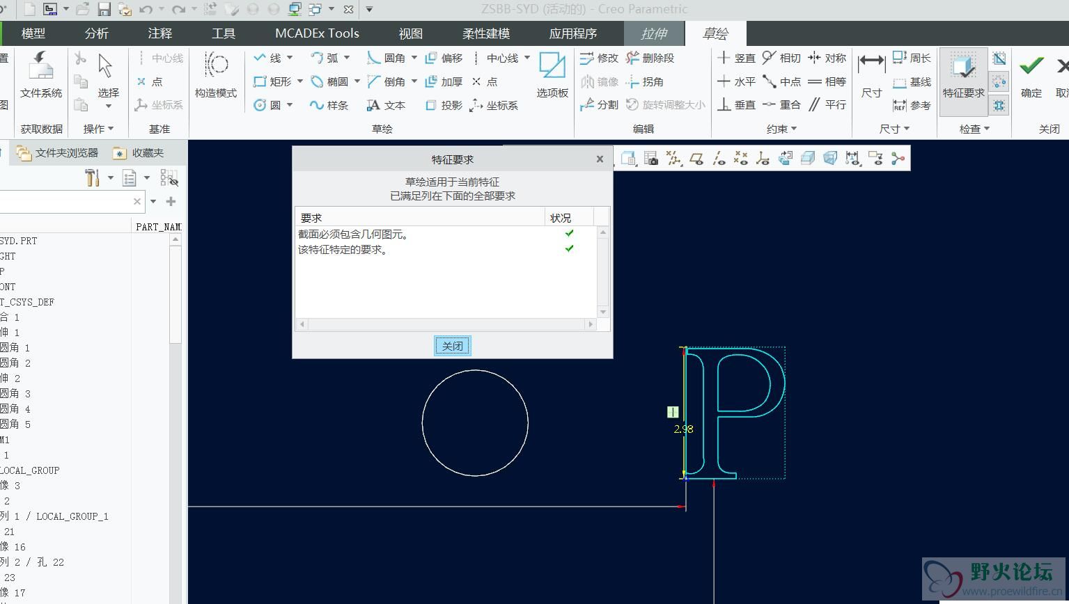

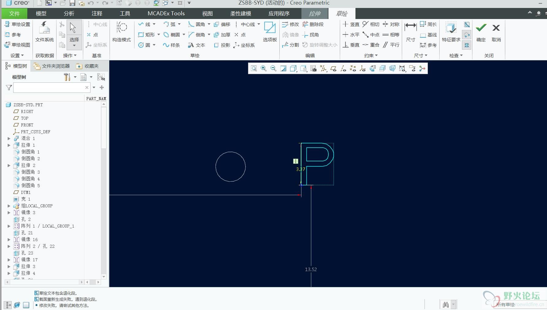

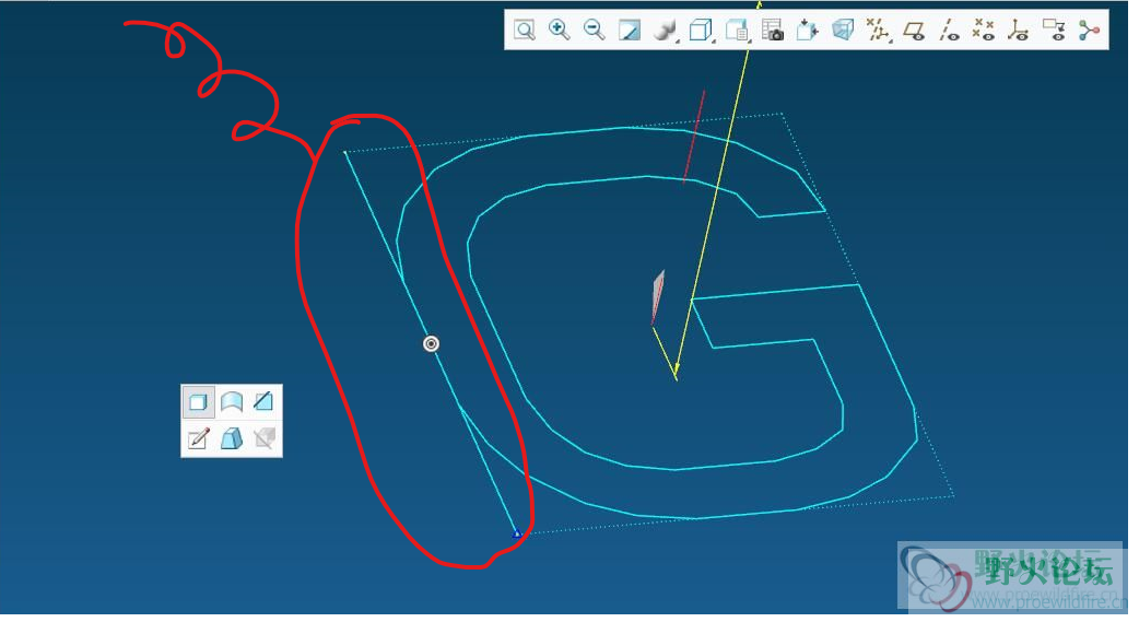

发表于 2021-1-28 10:59 | 显示全部楼层
能拉伸成实体的平面,一定是封闭且独立的,你看你发的图片G,左边有一个实线和G重合,所以不行,P也是同样的道理
发表于 2021-1-28 11:00 | 显示全部楼层
你把那个实线删了,或者改成构造线就行了
50
发表于 2021-1-28 11:20 | 显示全部楼层
你的草图先检查下是否是封闭高亮显示了在拉伸

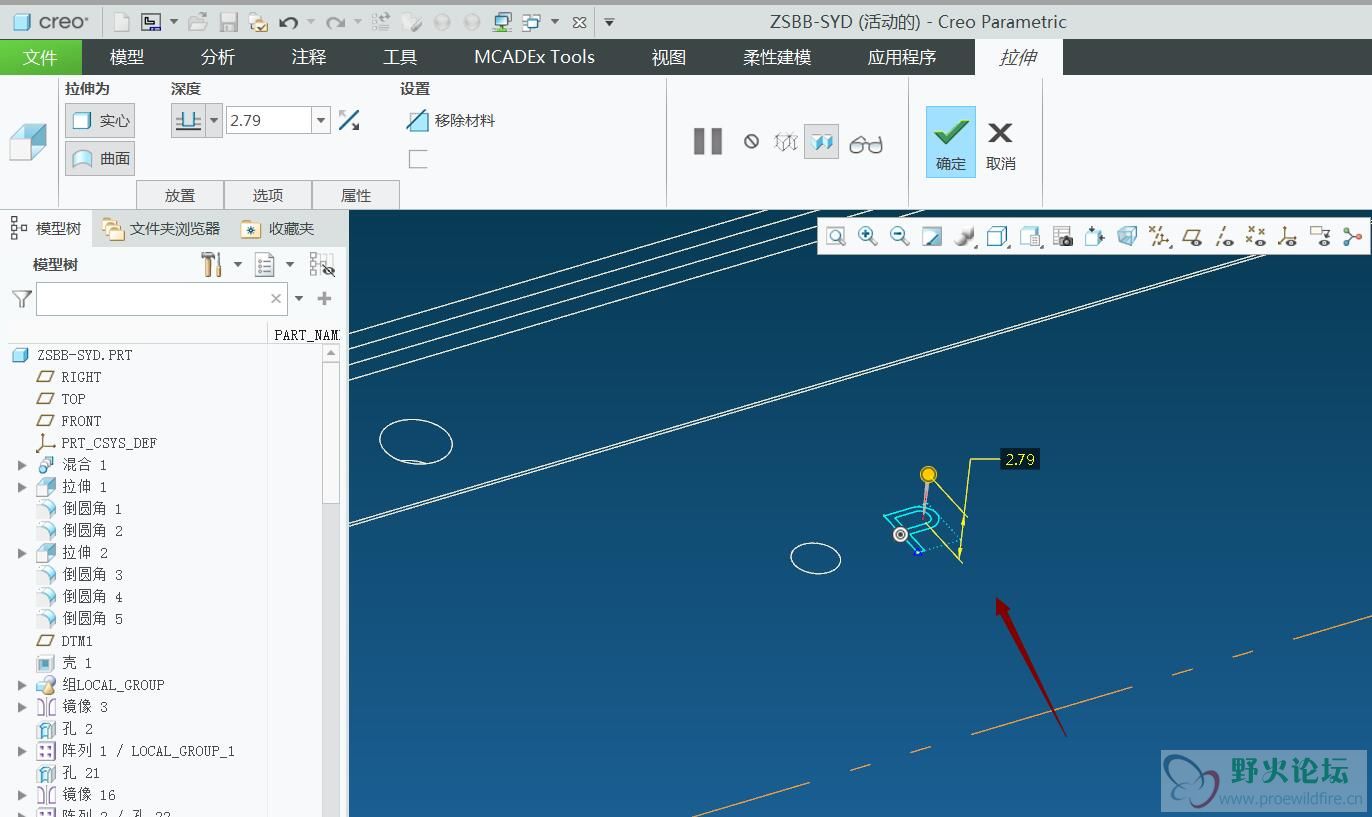

 楼主| 发表于 2021-1-28 15:17 | 显示全部楼层
45
68
 楼主| 发表于 2021-1-28 15:22 | 显示全部楼层
补充:
过程是这样的
