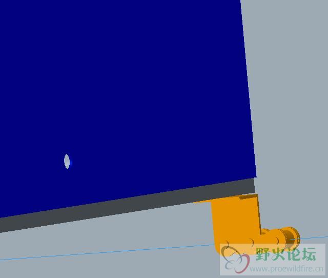

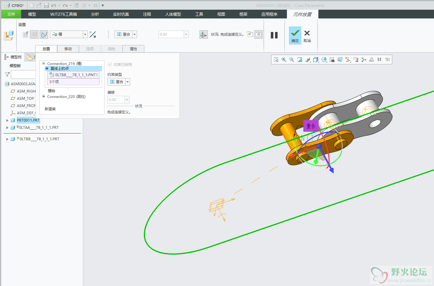

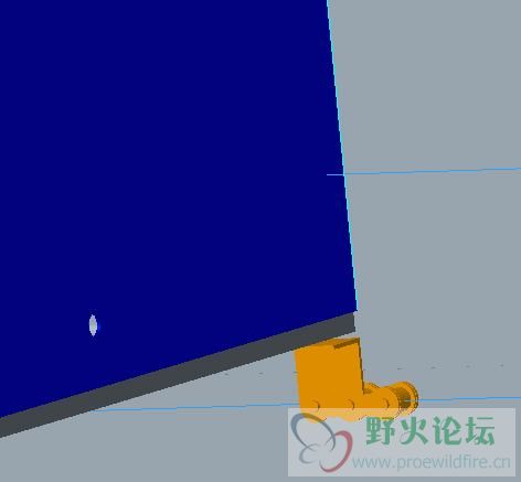

我本来想要图一的效果,就是蓝色的刮板始终是朝着链条滑动轨道圈的外边,我加的装配条件如图二,链条的三个轴中心点和滑动轨道以及一个平面装配条件,这样的条件下,有时候拖动就会出现图3的情况,尤其是在轨道转弯的地方。这个要加上个什么装配条件可以解决呢?
图1
图1
图2
图2
图3
图3
我再补充说明一下吧(主要我不是机械专业,CREO学的浅薄,所以可能表述的不够清楚)
我想做的是链条上带着一个刮板,要想做运动仿真,链条和运动轨迹(操场跑道形的曲线)采用的是槽连接,由于电脑配置问题,如果把链条都装配出来,零件太多,拖动的时候电脑运行不了,因此就用了两节链条模拟。我想要刮板一直是垂直于轨道,且一直朝轨道外,加了我图2所示的装配条件后,在拖动演示的时候,尤其是运动到了运动轨迹的弧线段和直线段相切的地方,刮板这在有时候就翻转了,成了图3的样子,刮板朝向了轨道内部。我就是想问问,是否可以加上约束集,让刮板始终保持一直超想轨迹线的外部。

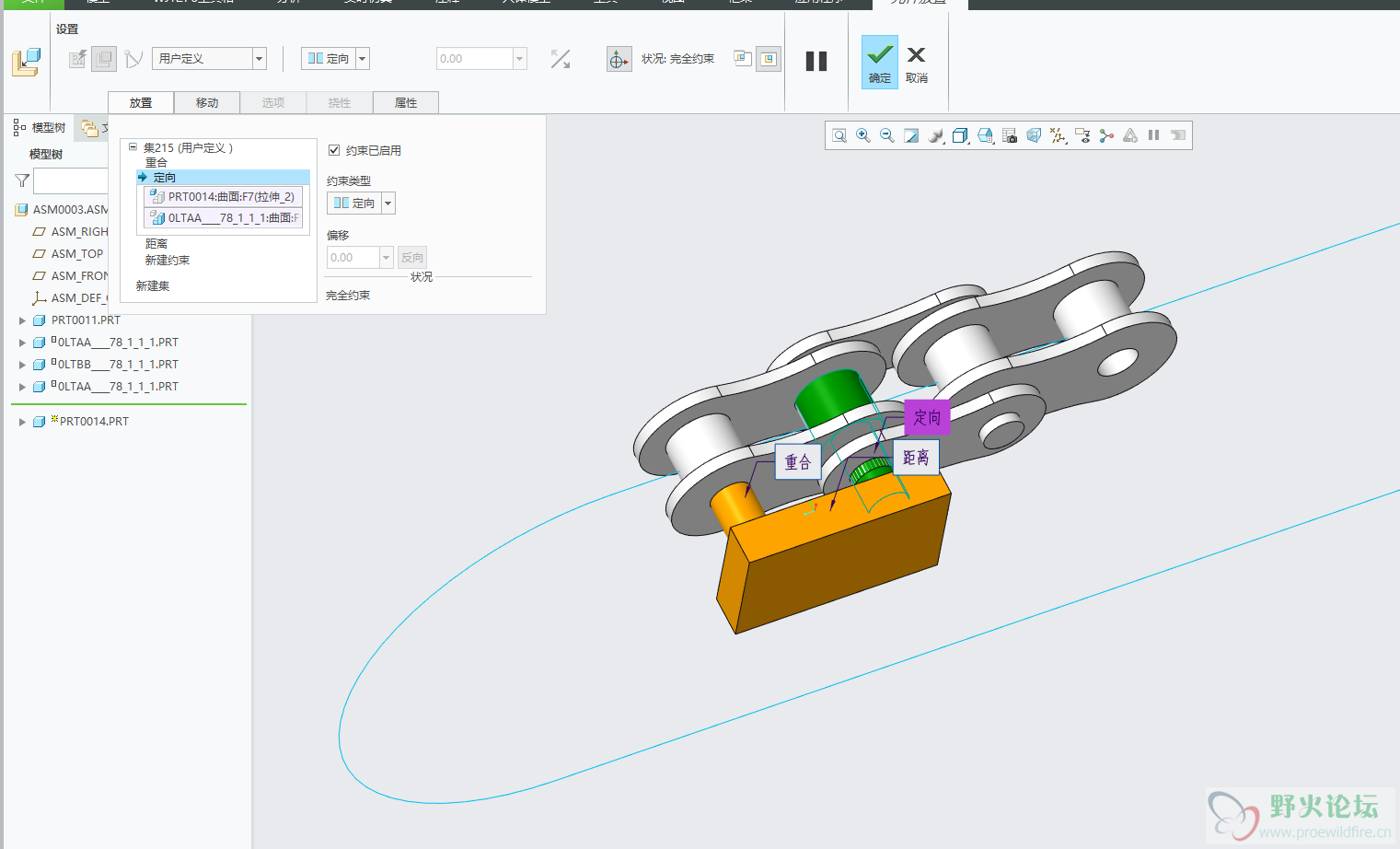

装配在链节上的零件只参照那个链节,不要引入其他链节的参照防止过约束

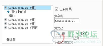

是这样,我做好了槽连接后,也做了平面约束,防止链条以轨道为轴旋转,但是在链条上固定的刮板在拖动时会出现刮板不朝轨迹圈的外部了,朝向轨迹圈的内部了,我现在想寻求,有没有方法让挂板一直朝向轨迹圈的外部。

~~~你按我的方法方向就不会变了  你注意我说的细节  刮板连接方式和你的有区别的
