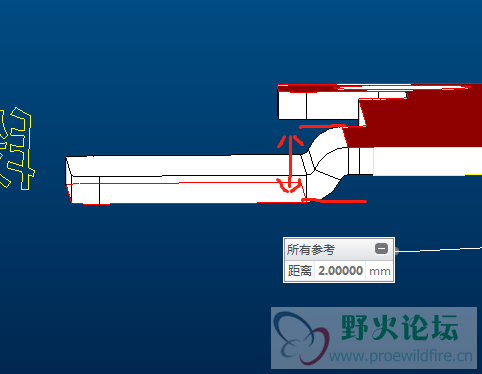

求教,这个高度怎么调.

草绘

除了草绘,还有其他方法吗?

做法兰的时候不就可以定制形状吗

如果你选的啮合形的法兰,要保持弯折后的下底面平贴原上底面,所有没法设置高度

那还有其他压段差的方法吗?除了平整

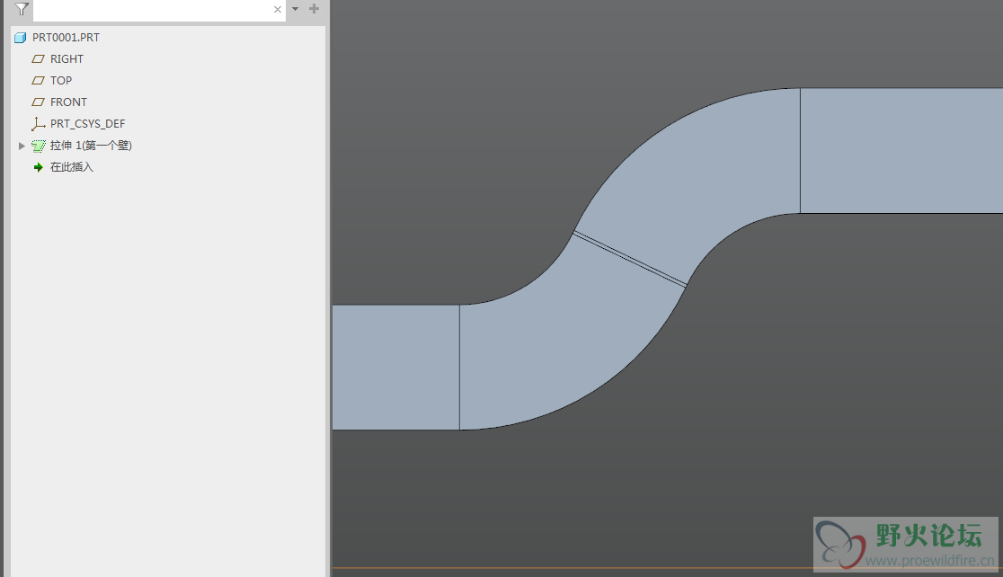

感觉拉伸是最简单的了

高度角度都可以调,就是有点小缺点

法兰 啮合 里面不是有草绘吗 能做出来就行了
