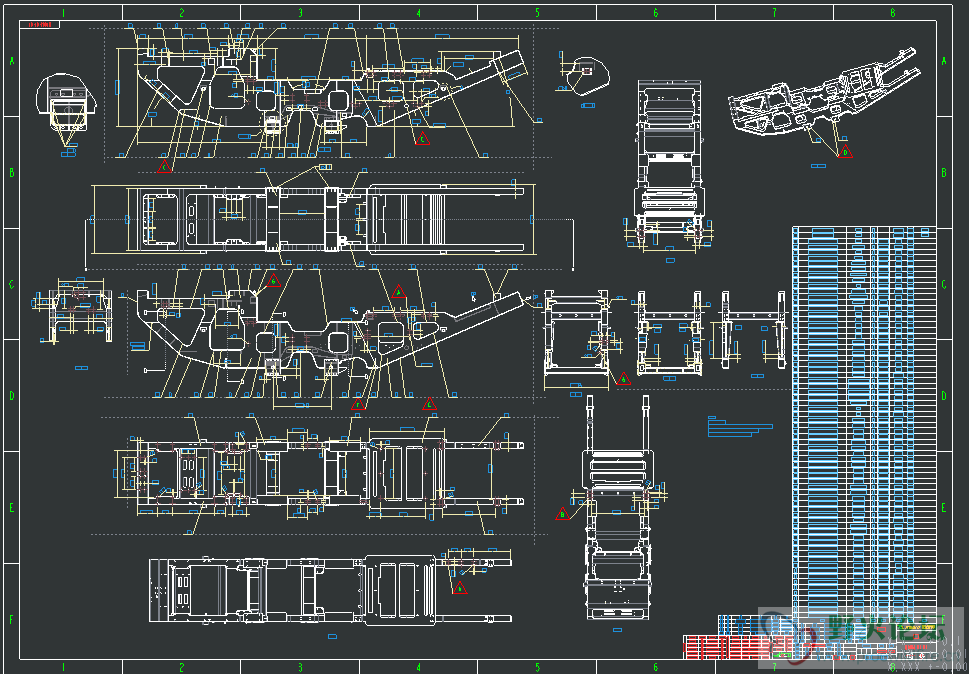

如图所示:
这个配置对应的是哪个文件,怎么永久修改,一劳永逸

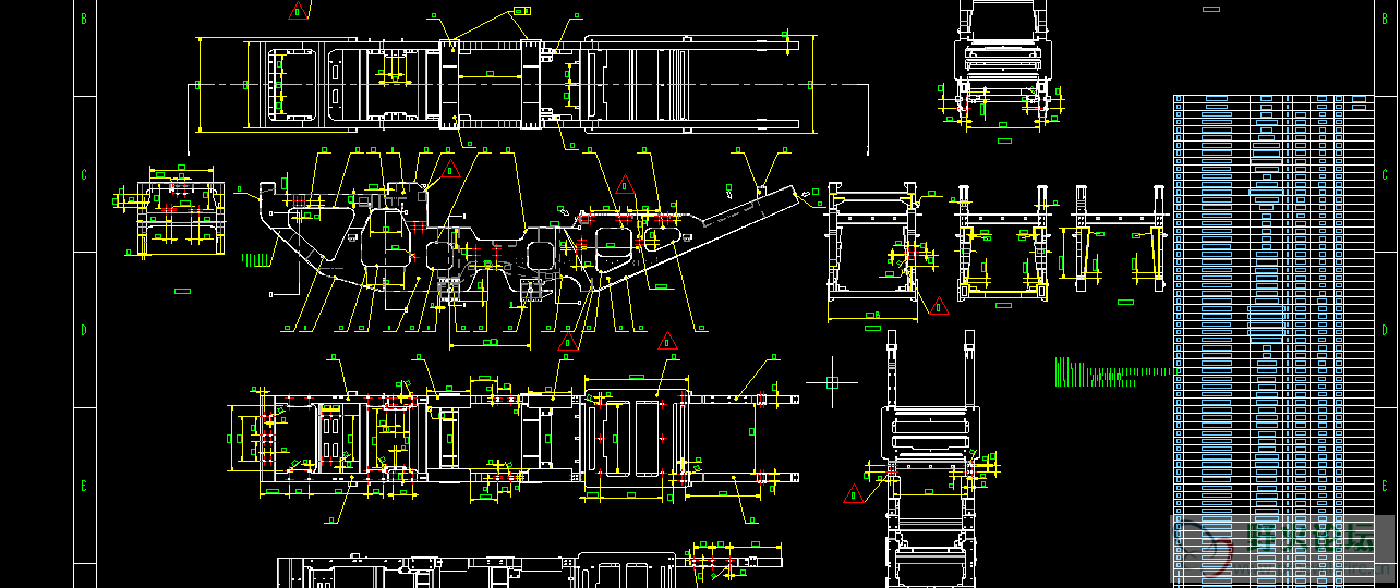

CREO里面是这种
按照你这个配置导出来是这种
我要的是这种:
这个尺寸线对应修改那个颜色,文字对应修改那个颜色
