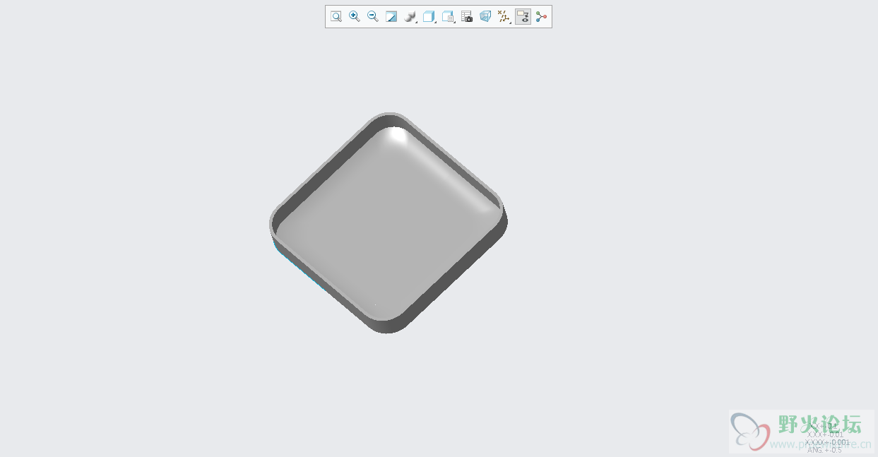

[求助] 我这个曲面怎么抽壳不了啊

坑了,图片没弄上去,有大神看看吗。跪求,谁能告诉下怎么改

 楼主| 发表于 2021-1-25 19:56 | 显示全部楼层
这个图
发表于 2021-1-25 21:42 | 显示全部楼层
不知道啥原因抽不出壳来。但你这个过程明明可以加厚的,为啥不做加厚?

 楼主| 发表于 2021-1-26 08:55 | 显示全部楼层
加厚也要不能一次性加厚,要一个面一个面的先偏移在反向加厚,很麻烦,好像是最小半径为-50

发表于 2021-1-26 09:22 | 显示全部楼层
你检查一下曲率
看下这个!可以了!

 楼主| 发表于 2021-1-26 09:35 | 显示全部楼层
164349111 发表于 2021-1-26 09:22
看下这个!可以了!
感谢兄弟,不过有个步骤问下,为啥中间要切开一个口子在补上去在合并呢
