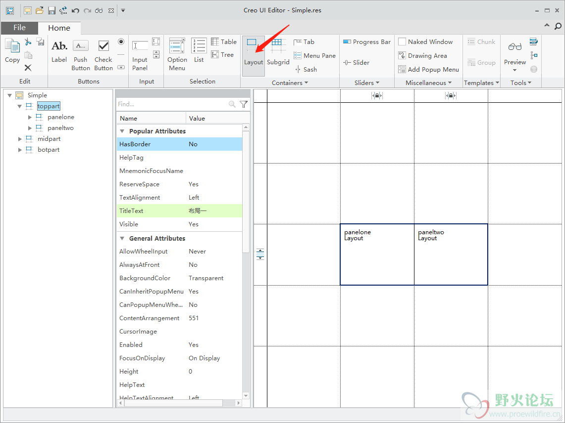

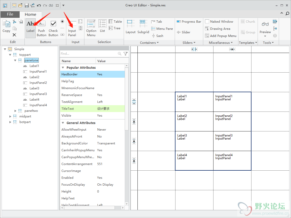

javascript:;Ui Editor是Creo用于二次开发中对话框的编辑器。

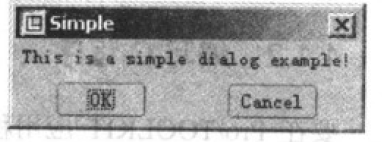

在低版本Proe,二次开发中对话框的编写十分繁琐,需要创建编写相应的对话框资源文件*.res。
如果要编写较复杂的对话框javascript:;就显得非常不便,不仅耗时耗力,还容易出错!

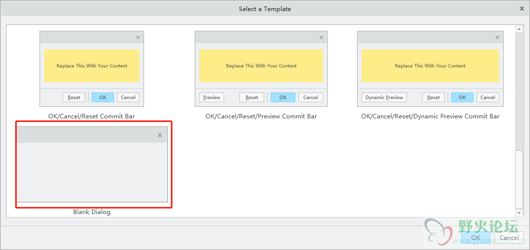

以此为例,简要演示一下UI Editor编辑对话框的基本过程:
1、新建一个空白文件
2、创建上中下3个布局
3、在上布局里再添加左右2个子布局
4、在上布局的左子布局里添加4个标签和输入项
右子布局同上

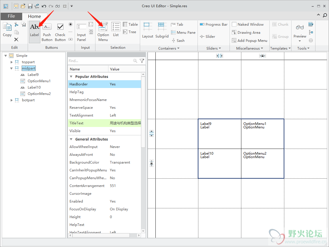

5、在中布局里添加2个标签和选择项

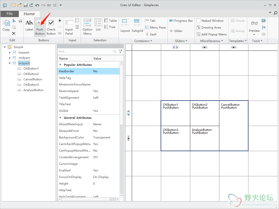

6、在下布局里添加5个按钮

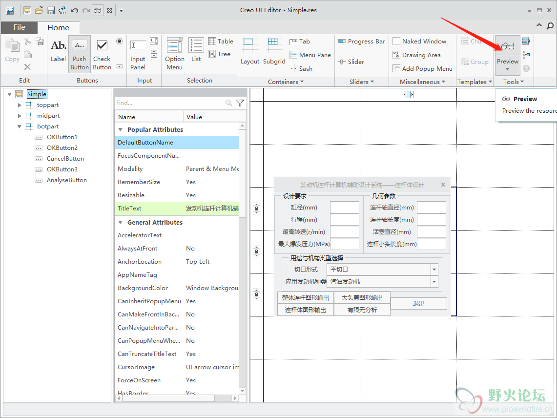

7、单击预览,就可以预览对话框
8、保存文件,就可以自动生成*.res文件

        (.Layout
            (Grid
                (Rows 0 0 0)
                (Cols 1)
                toppart midpart botpart
(Layout toppart
    (Components
        (SubLayout panelone)
        (SubLayout paneltwo)
    (Resources
        (.Label "布局一")
        (.Layout
            (Grid
                (Rows 1)
                (Cols 0 0)
                panelone paneltwo

(Layout midpart
    (Components
        (Label Label9)
        (OptionMenu OptionMenu1)
        (Label Label10)
        (OptionMenu OptionMenu2)
    (Resources
        (Label9.Label "切口形式")
        (OptionMenu1.Names "n1" "n2")
        (OptionMenu1.Labels "平切口" "斜切口")
        (Label10.Label "应用发动机种类")
        (OptionMenu2.Names "n3" "n4")
        (OptionMenu2.Labels "汽油发动机" "柴油发动机")
        (.Label "用途与机构类型选择")
        (.Decorated 1)
        (.Layout
            (Grid
                (Rows 1 0)
                (Cols 1 0)
                Label9 OptionMenu1 Label10 OptionMenu2
(Layout botpart
    (Components
        (PushButton OKButton1)
        (PushButton OKButton2)
        (PushButton CancelButton)
        (PushButton OKButton3)
        (PushButton AnalyseButton)
    (Resources
        (OKButton1.Label "整体连杆图形输出")
        (OKButton2.Label "大头盖图形输出")
        (CancelButton.Label "退出")
        (OKButton3.Label "连杆体图形输出")
        (AnalyseButton.Label "有限元分析")
        (.Layout
            (Grid
                (Rows 1 0)
                (Cols 1 0 0)
                OKButton1 OKButton2
                (Size 2 1)
                CancelButton OKButton3 AnalyseButton
好啦,只要几分钟就能构建复杂的对话框,是不是简洁、直观啊
