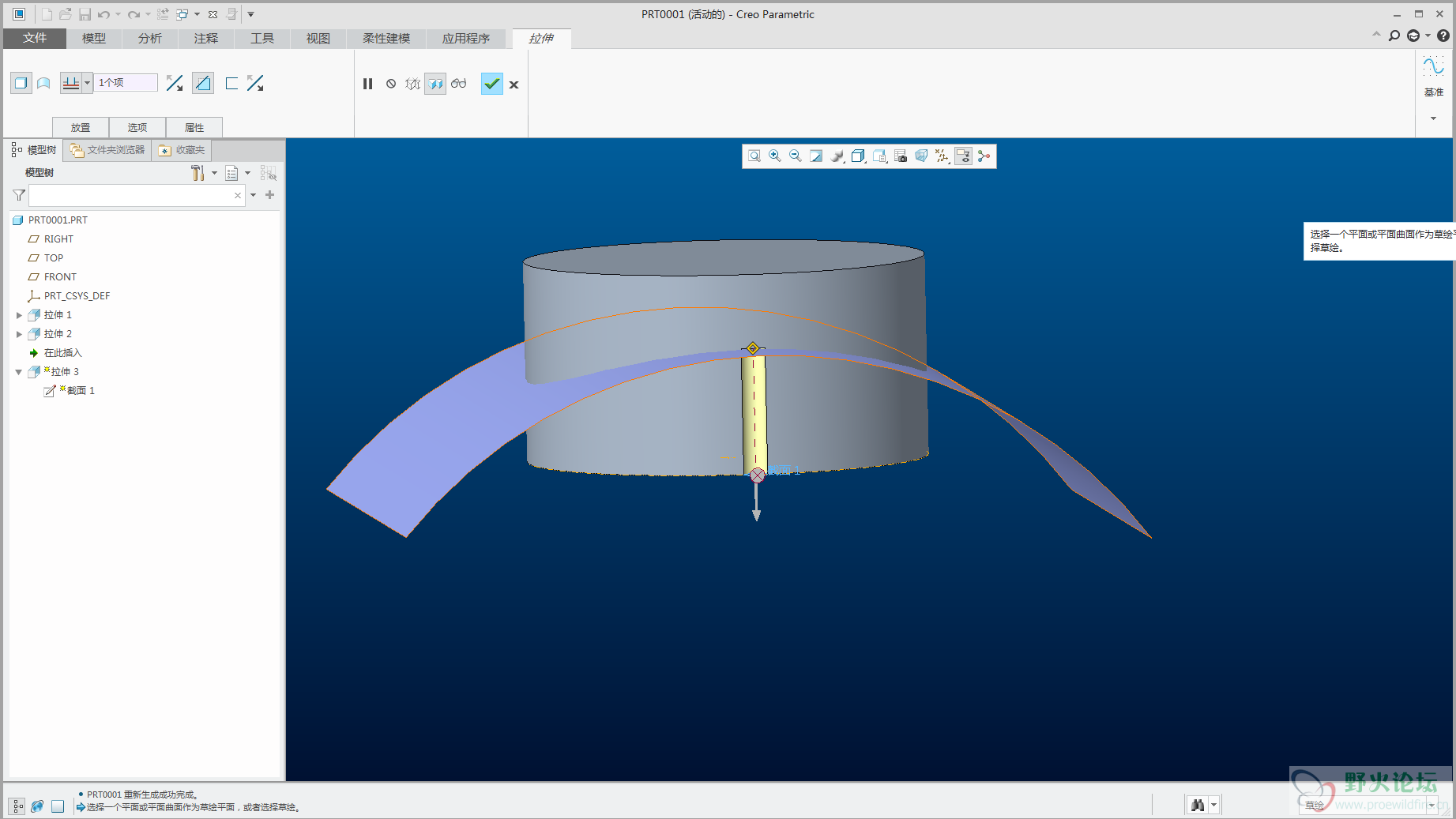

创建一个圆柱,要在圆柱上设计一个旋转阵列的拉伸槽,槽的深度沿着一个曲面,无法实现,请大神指点迷津;
拉伸,选择拉伸到曲面
拉伸,选择拉伸到曲面
阵列,无法实现变化
阵列,无法实现变化

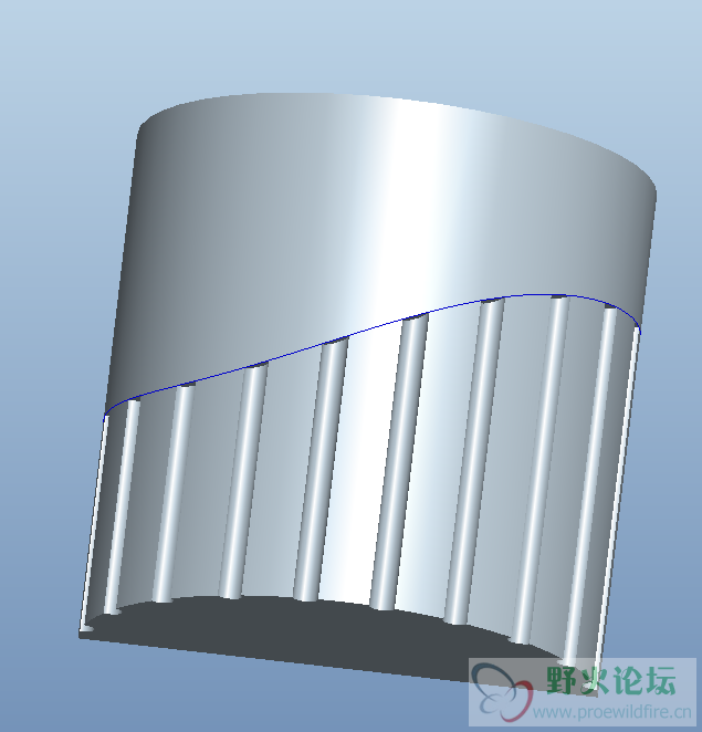

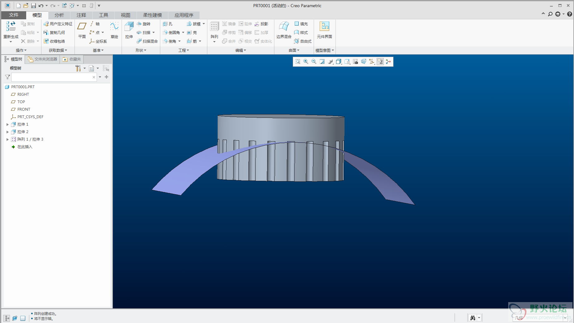

发表于 2021-1-23 17:17 | 显示全部楼层
楼主你看这样行不行
发表于 2021-1-23 17:20 | 显示全部楼层
然后选择这个排除,把那个曲面实体排除就行了
这样

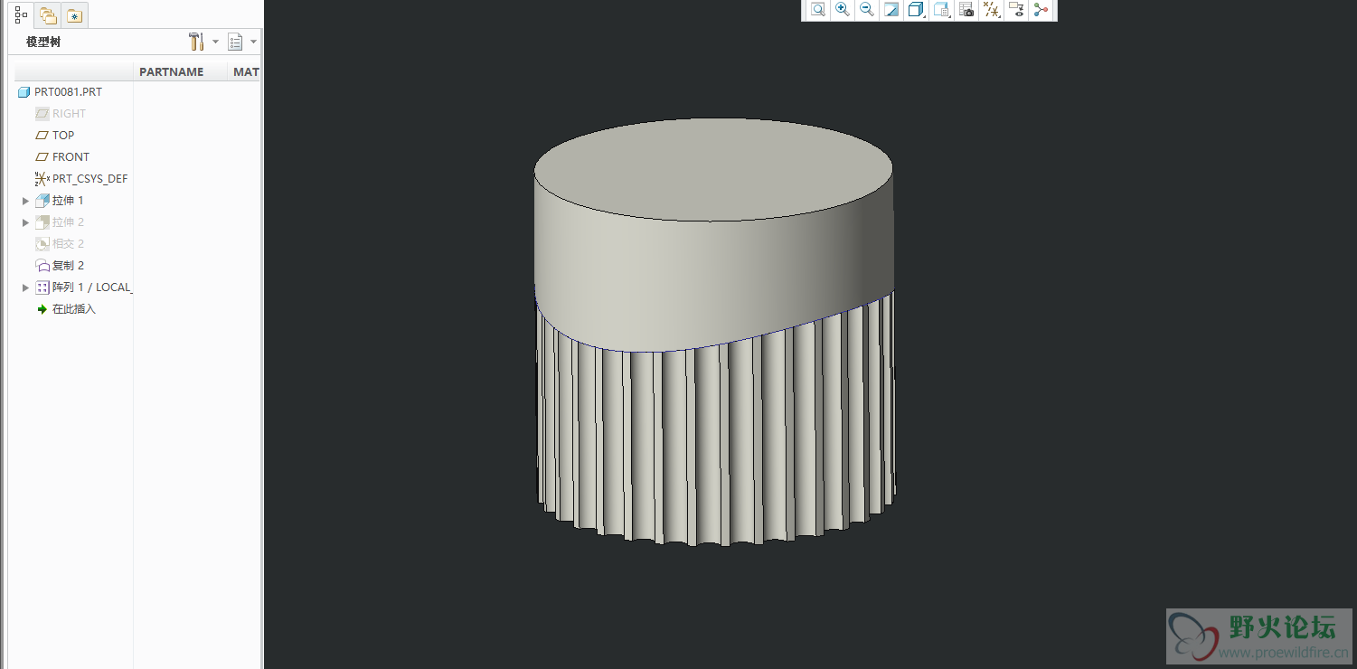

发表于 2021-1-24 09:34 | 显示全部楼层
大概明白你的意思了啊
好像应该是这样的,你看看
011.prt.rar
97.58 KB, 下载次数: 90
售价: 1 金钱  [记录]
creo5.0

发表于 2021-1-25 10:05 | 显示全部楼层
楼主应该是这个意思吧
prt0081.prt.rar
314.24 KB, 下载次数: 26
