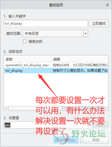

每次用都要重新设置一下,如何解决?

参数添加到config.pro文件里面就时永久设定了。

 楼主| 发表于 2021-1-22 17:09 | 显示全部楼层
设置了还是没用

发表于 2021-1-22 17:11 | 显示全部楼层
那你的config.pro有没有关联到启动目录呢?

添加后,将config文件保存到软件的启动目录或者直接在config文件内修改

注意 config.pro  和 DTL 里都有这个选项,都要配置,然后 DTL 要在 config 里指定路径

主要时DTL文件里的设置,你看你的DTL文件在哪,直接在里面改了保存,或者在绘图模板里的绘图属性里改了保存,注意是模板
