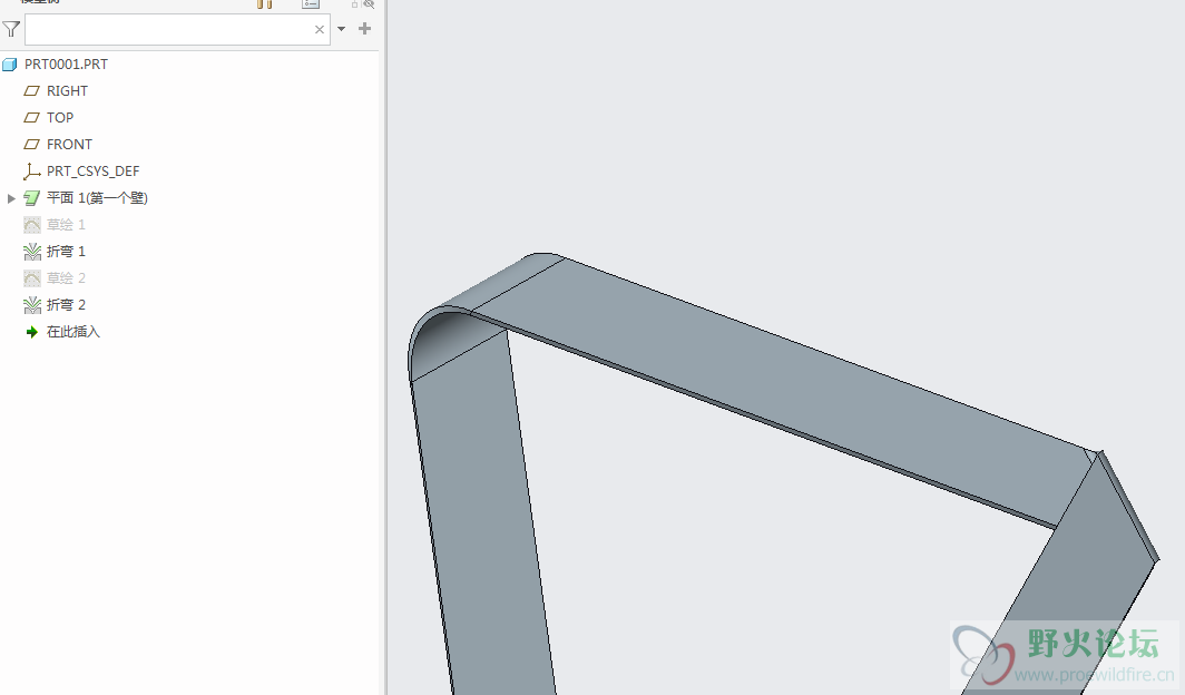

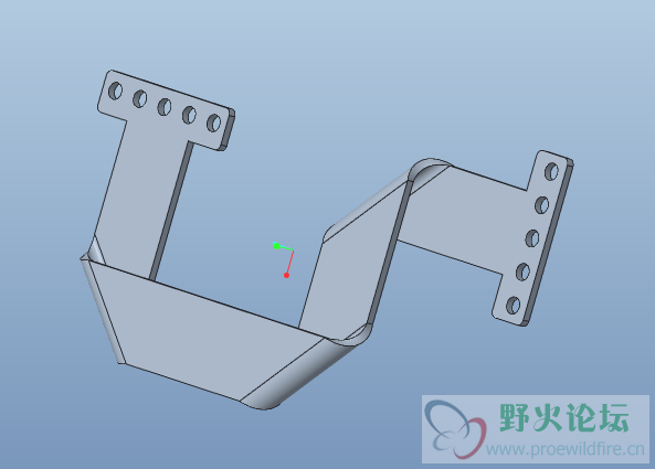

求助大佬!这种需要用哪些命令

发表于 2021-1-22 11:19 | 显示全部楼层
不经常做钣金,研究了一小下
草绘折弯.prt.rar
39.24 KB, 下载次数: 16
 楼主| 发表于 2021-1-22 11:23 | 显示全部楼层
现在使用的是CREO5.0版本

发表于 2021-1-22 11:41 | 显示全部楼层
没有什么特别的命令,就普通的折弯,画好折弯线调好角度不就ok了

发表于 2021-1-22 12:30 | 显示全部楼层
Carter 发表于 2021-1-22 12:28
不经常做钣金,研究了一小下
其余就是拉伸和法兰啦,望采纳谢谢

发表于 2021-1-22 12:34 | 显示全部楼层
提醒下,实际产品要开止裂槽,考虑材料韧性等问题。一般模具会帮你调好当然也是我们设计者的责任

 楼主| 发表于 2021-1-22 13:43 | 显示全部楼层
不经常做钣金,研究了一小下
使用了一下还真是,谢谢!
我试一下,谢谢
50
发表于 2021-1-28 11:34 | 显示全部楼层
用折弯线做折弯就好了,很简单
