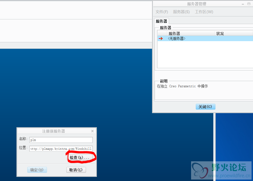

注册服务器时,点击检查没有反应,有哪位大神帮助一下

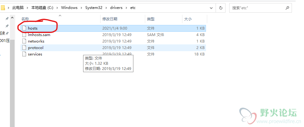

要先设置host文件吧

现在是这样,其他同事的电脑点击检查,就会出现工作区的信息,然后再点击确定就可以了,我这个是点击检查没有反应
 楼主| 发表于 2021-1-26 09:43 | 显示全部楼层
wanglu666 发表于 2021-1-22 15:19
要先设置host文件吧
host文件是什么?

这样的,这个地址你要问你们公司信息化的人员

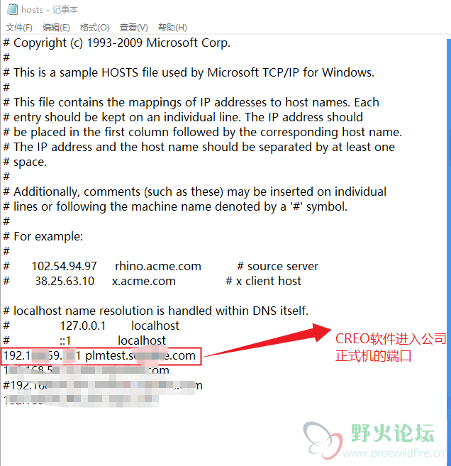

反正我们公司登录plm系统是这样的
发表于 2021-1-26 10:38 | 显示全部楼层
或者你用你能登陆的同事的电脑,找到这个host文件,把这个端口复制到你电脑的host文件下就可以了,你试试

最后没办法,重装了电脑
