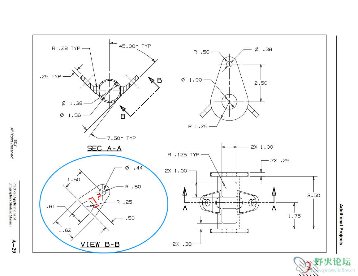

视图B-B中的宽0.81*高0.5尺寸,R0.25,梯形的上边宽怎么得知,请大神指导一下?

恐怕还需要一个角度,或者面积哦。

R0.5...........,而且这也不是梯形

兄弟,你这少个尺寸,梯形的下边、上边、梯高是是三个独立的量,你这只有2个尺寸,R0.25没太大价值。我提供个思路,PDF转CAD,然后描出来梯形的轮廓测量

缺尺寸,估算。

有的尺寸后面带typ字母是何意思?右下角视图方孔尺寸两个方向标注2x1又是什么意思?

有个r0.5,按照两条边和r0.5相切作图

在野火论坛上看到的,感觉是缺个尺寸,我相EDS图纸比较规范,不存在这种问题
