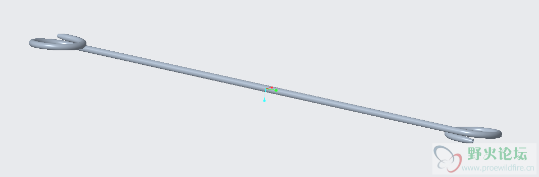

各位大神,这个双猪尾怎么一步搞定呢

一定要一步的话,可变截面扫描

主要是不会做这个扫描轨迹

两端是一样的,可以镜像或者复制。那个小环就是一圈螺旋线搞定,之后扯一根直线。

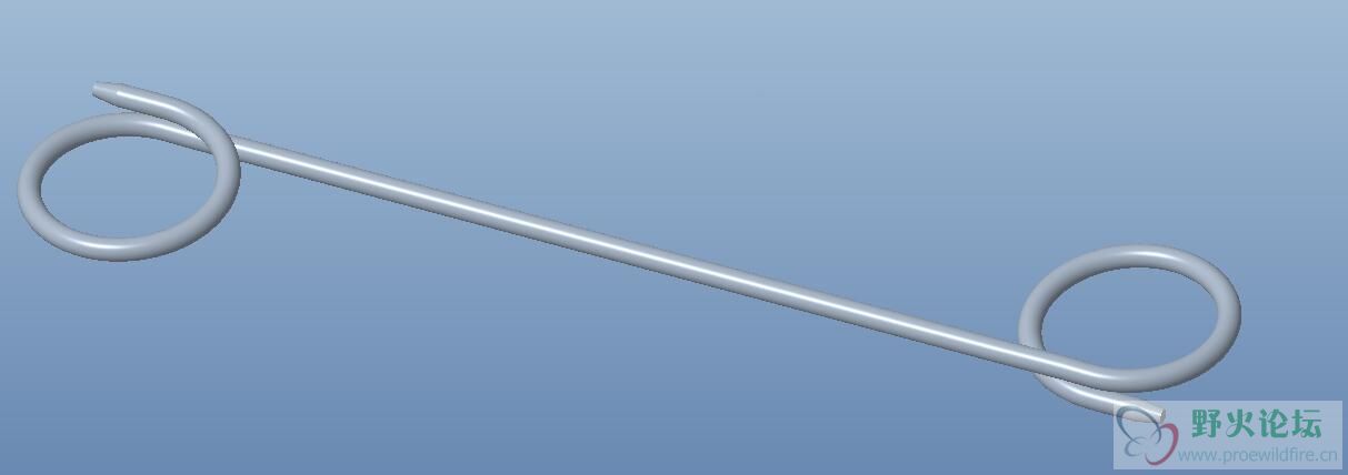

QQ截图20210122091223.jpg 210122.prt.rar (120.83 KB, 下载次数: 21, 售价: 2 金钱)
方法大概是这样,根据自己需求自行修改

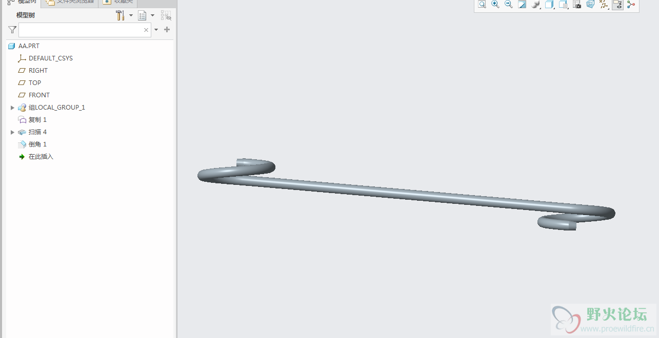

发表于 2021-1-22 09:45 | 显示全部楼层
纸上得来终觉浅,绝知此事要躬行
aa.prt.rar

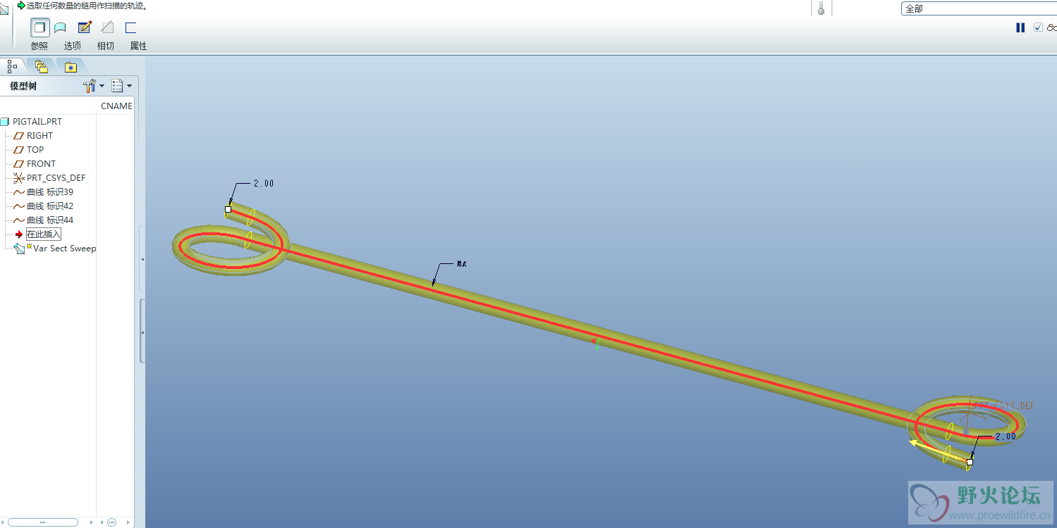

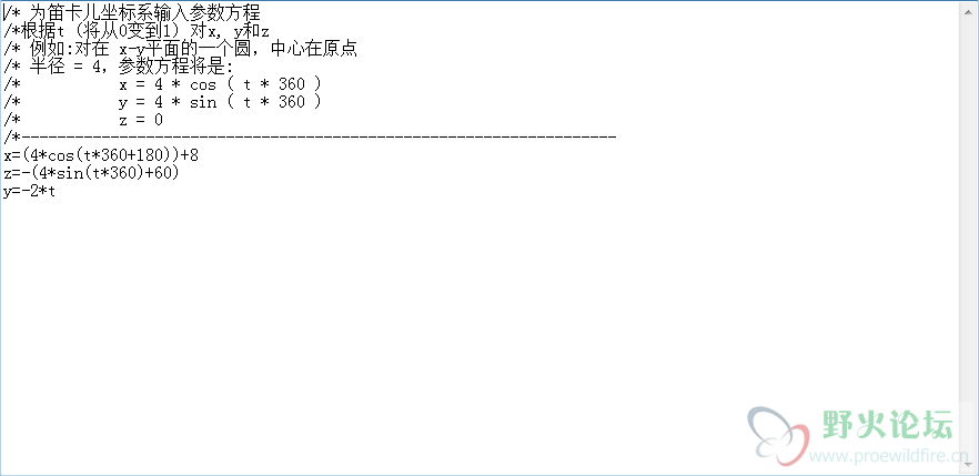

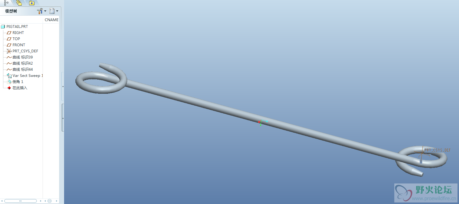

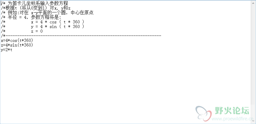

发表于 2021-1-22 12:55 | 显示全部楼层
这是两个螺旋线的方程,我设定的是半径4
端点用曲线连起来,然后可变截面扫描。用普通扫描不支持基准曲线。
生成扫描的时候两端各向外拉2,不然倒角做不好
大概样子是这样,如果你这两端没有伸出来,那估计得分部分做然后合并了
