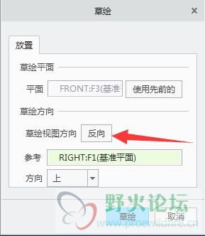

版主和高手们:
                   PROE  每次要草绘,有时默认的草绘方向不对,,,每次要鼠标去点 “反向”,才能切换箭头(草绘方向),,有没有配置可以指定用鼠标右键来切换方向呢?  省去每次鼠标点”反向“

发表于 2021-1-21 17:09 | 显示全部楼层
录制快捷键(映射键)可以实现切换草绘方向,鼠标右键不知是否可以实现,坐等高手解答
发表于 2021-1-22 20:34 | 显示全部楼层
在窗口中直接点平面上的箭头也可以

 楼主| 发表于 2021-1-23 15:01 | 显示全部楼层
野火 发表于 2021-1-22 20:34
在窗口中直接点平面上的箭头也可以
点屏幕的草绘方向箭头是可以切换方向。。。现在想找个更懒一点的方法嘛,想鼠标右键切换

 楼主| 发表于 2021-1-30 10:58 | 显示全部楼层
已自行解决,,映射键搞定,谢谢各位
mapkey f @MAPKEY_NAME草绘视图反向;@MAPKEY_LABEL草绘视图反向;\
mapkey(continued) ~ Activate `Odui_Dlg_01` `t1.FlipB`;
