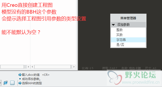

除了在模型里先加入这个参数外   有没有其他方法显示为空

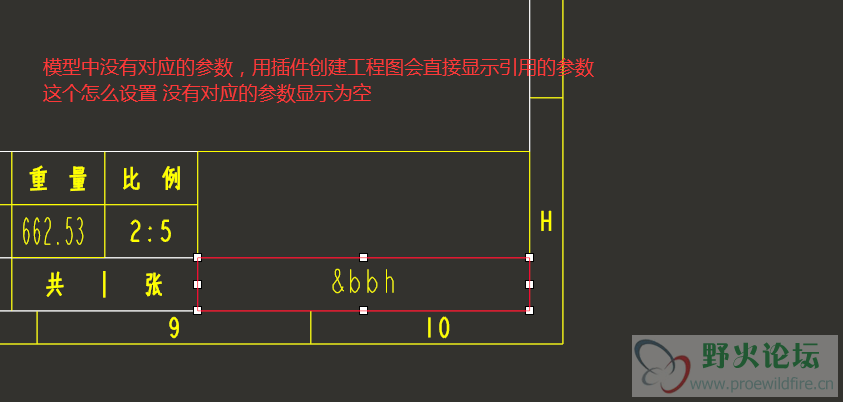

用插件创建不用选类型了,但是显示的是参数

这只能说明 你的  模型参数和工程图 不是配套的。 默认为空是实现不了,因为表格内确实有字符串,要不 你在另存应该工程图模板  把字符串删了  就没了。

嗯,是不配套的,因为时外来的模型,创建工程图时用的我的模板,那只能先把参数先刷进去了

可以新建打开一个配套的3D文件,然后复制一下全部参数,在外来图上粘贴一下也可以
