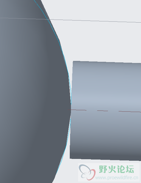

像这种类型的   平面和圆形    弧度     怎么集合起来呢
平面和弧度
平面和弧度

你发下数据

不太明白,是装配么?

没搞懂,是直接拉伸过去和球连在一起吗

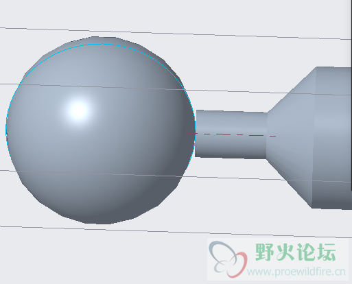

中间的圆柱体向球体方向加长就行了

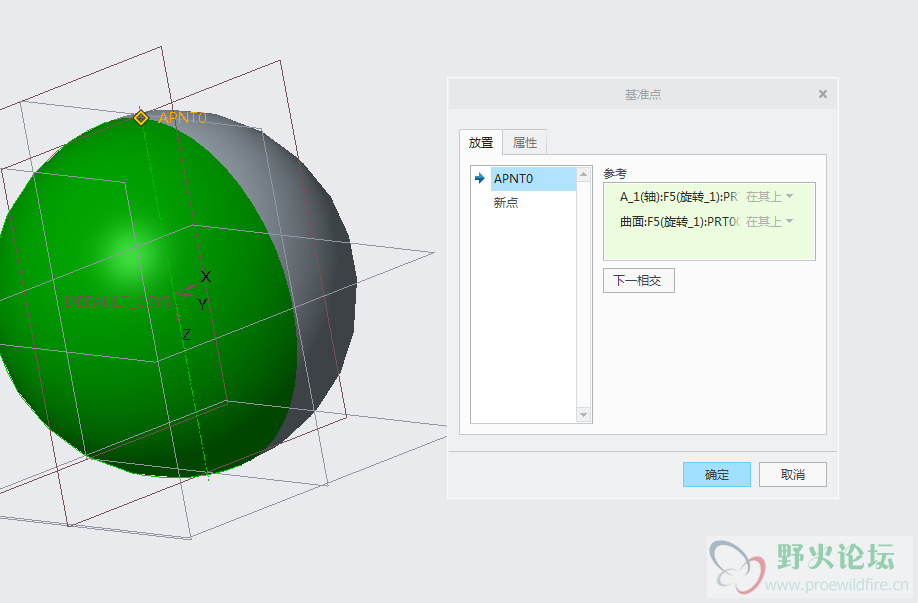

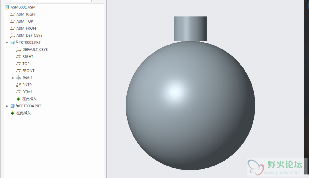

不知道是不是想要这样的,加一个点平面约束
Desktop.rar
