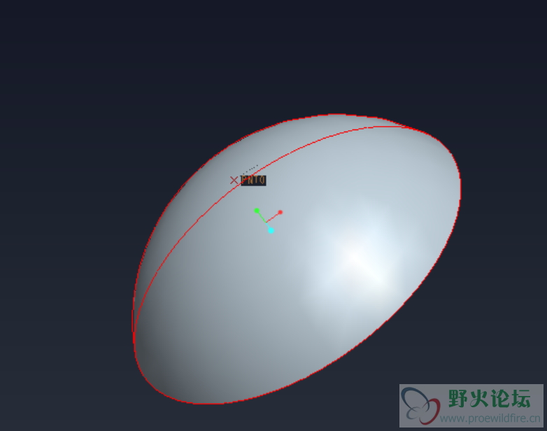

[求助] 请问一下proe5.0的这种曲面如何展平面组
93
170
发表于 2021-1-20 20:33 | 显示全部楼层 |阅读模式
在creo上面就没问题,但在proe上就不能展平了
171
269
发表于 2021-1-21 07:52 | 显示全部楼层
这看起来是一口锅,还是炒菜的锅。
678
846
发表于 2021-1-21 08:04 | 显示全部楼层
我并不是机械相关专业,也没有系统学习过PREO/CREO,不过按你画的这个曲面,高斯曲率应该不是处处为零,就不能展平。
非专业的小白,问题可笑,见笑!
760
哈七搭八
1032
发表于 2021-1-21 08:26 | 显示全部楼层
真实产品外边一圈肯定有褶皱现象,我们学软件也要用在实际才能发挥价值
不要迷恋哥,哥只是个传说!
102
217
发表于 2021-1-21 09:05 | 显示全部楼层
展平的方法和CREO一样的~~~
