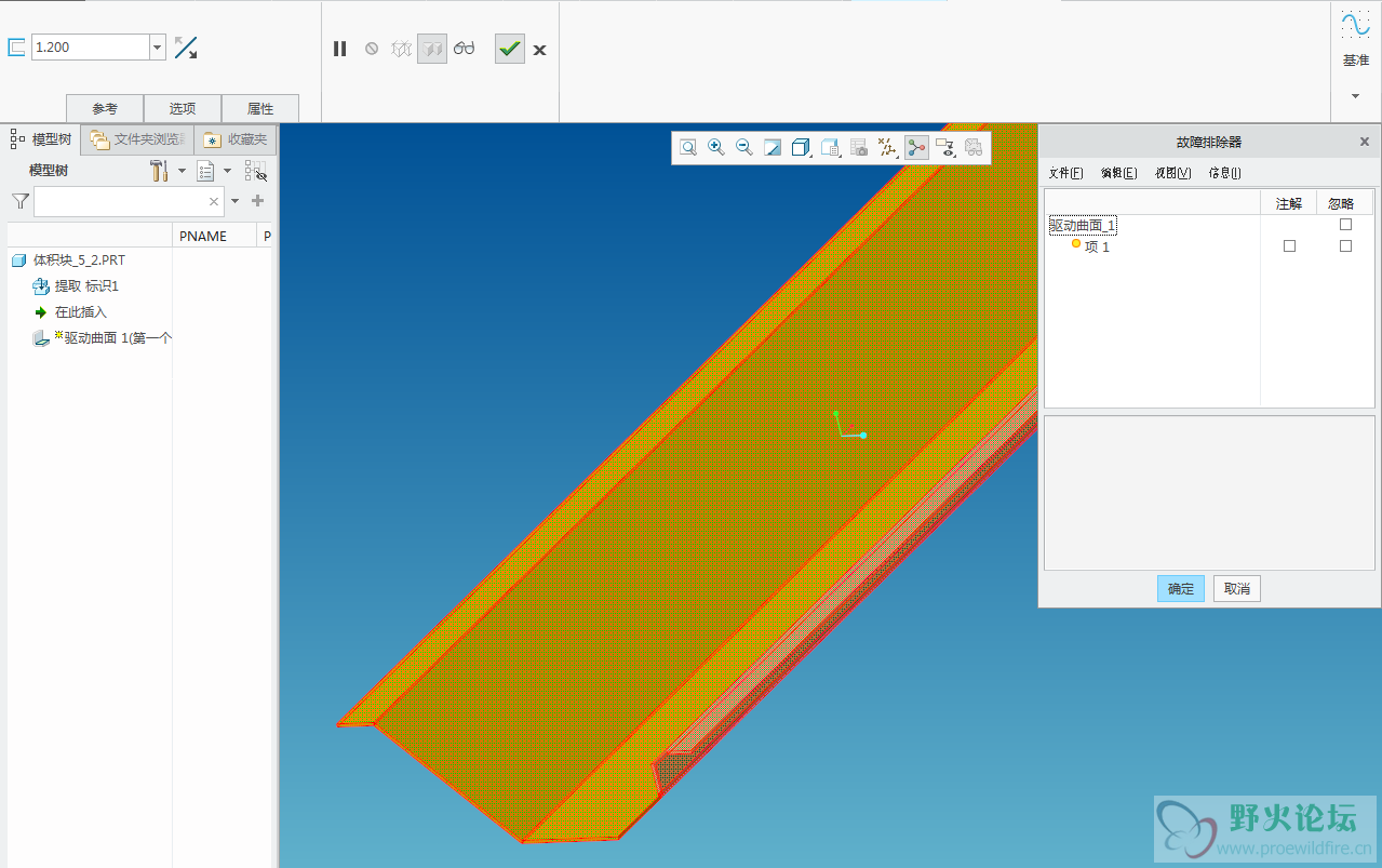

发表于 2021-2-2 16:40 | 显示全部楼层
liulin_ch 发表于 2021-2-2 16:25
模板用公制的啊,什么问题也没有
附件CREO 8.0
我creo5.0的打不开,我假如驱动曲面转钣金就报错。。
77

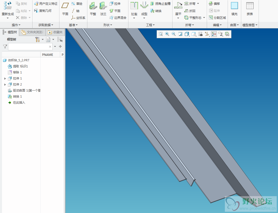

发表于 2021-2-2 16:54 | 显示全部楼层
模板用公制的啊,什么问题也没有
附件CREO 8.0
我必须这样操作才行。。。。
195
222
