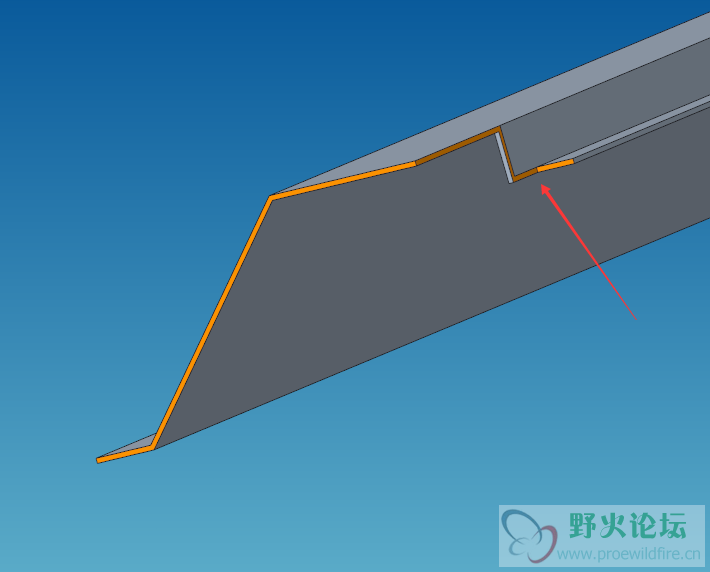

发表于 2021-2-2 14:58 | 显示全部楼层
这个方法我试了一下,分型面弄出来的转钣金会报错
63
894
1156
 楼主| 发表于 2021-2-2 15:50 | 显示全部楼层
都到这一步了,不会吧?
有可能精度问题,模板最好设置成绝对精度0.01,最好上传Prt
